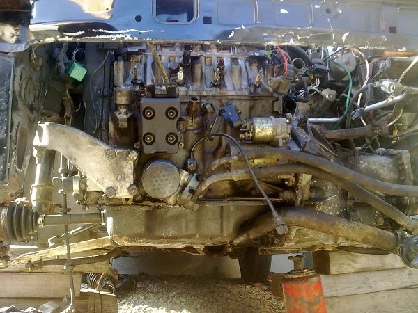

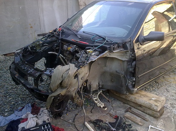

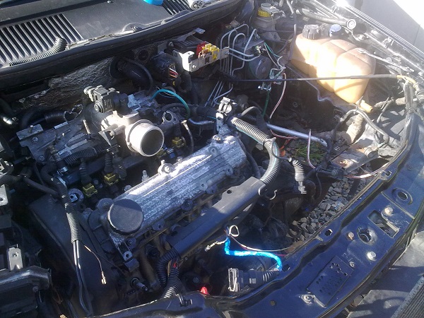

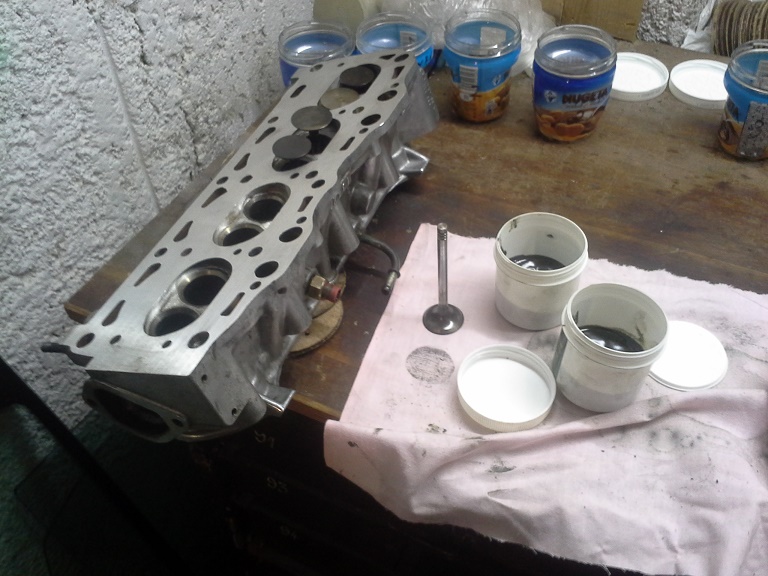

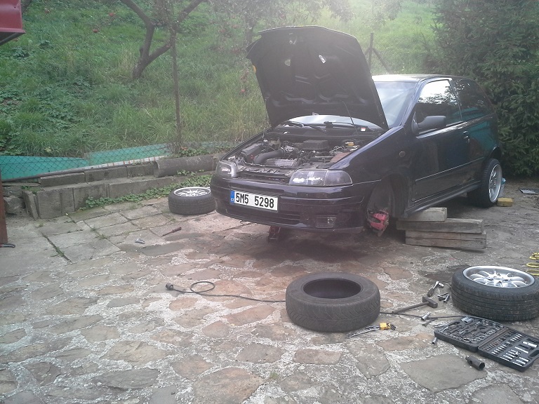

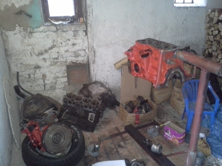

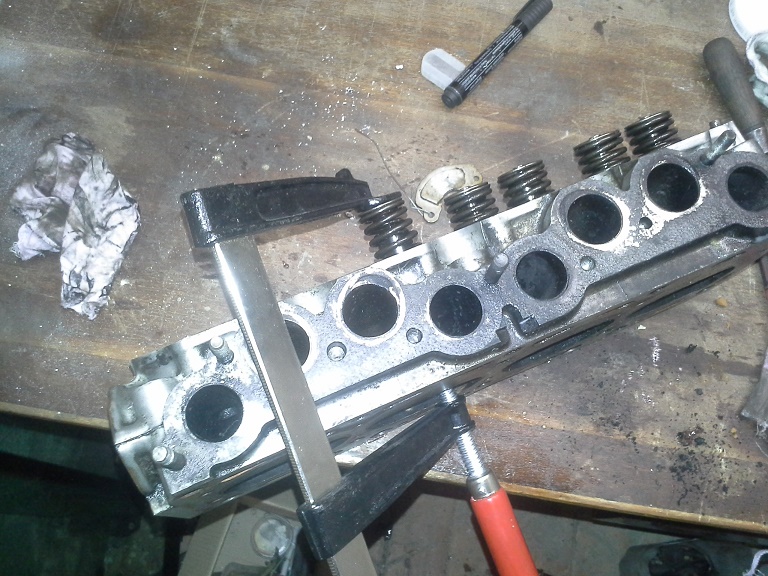

zas sem bil asi nemocnej když sem pořídil dalšího puňtaka a ještě k tomu gt ale už sem v tom a je potřeba s tím něco dělat ... dotáhly jsme to rozebrané dom nasadily z5 motor s tím že měl údajně mrtvé jen turbo tak sem sehnal z coupe 16vt ... motor naskočil vše se zdálo v pohodě zajel sem udělat výfuk a od té doby auto rozhodně nejelo ... na volnoběh držel 500 nebo vůbec v otáčkach nad 3000 něco začlo hodně klepat usoudil sem ze se potkal zkusil sem i znovu rozvody vše stejně sundal sem teda hlavu a vše se zda ok pisty nejsou doťukané na ventilech jen karbon
,... tak teď otázka co vše udělat
1 srovnat hlavu nechat otlakovat zabrousit ventily a asi i nové dříky
2 srovnat blok a jelikož honovaní už vypada ztraceně asi pistní kroužky a lagry
zajimalo by mě asi hlavně co s těmi válcemi když není vidět to honování? a kde vše sehnat (kruhy tesnění lagry atd...)

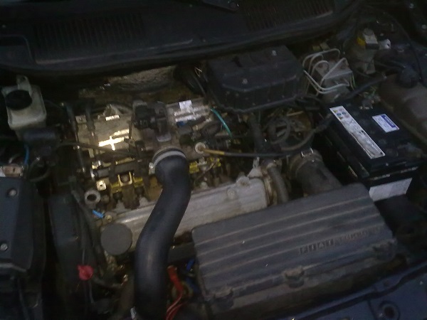

tak se dávalo do kupy

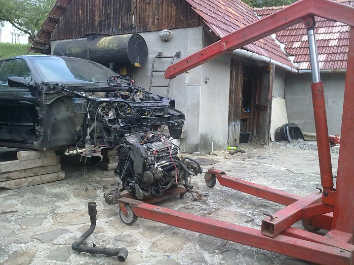

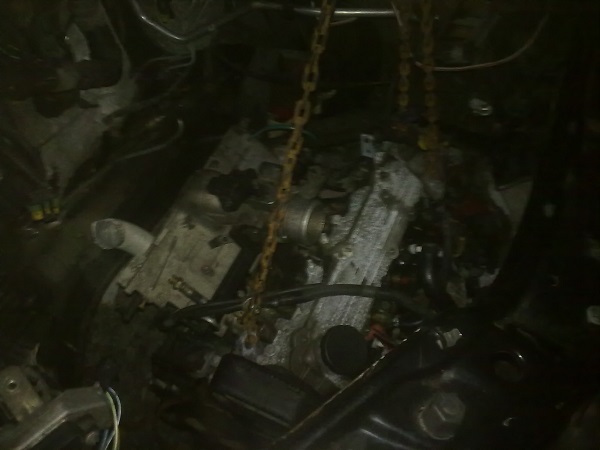

nahodily sme motor
nahodily sme motor
něco chybělo
něco chybělo
něco se doskladalo
něco se doskladalo

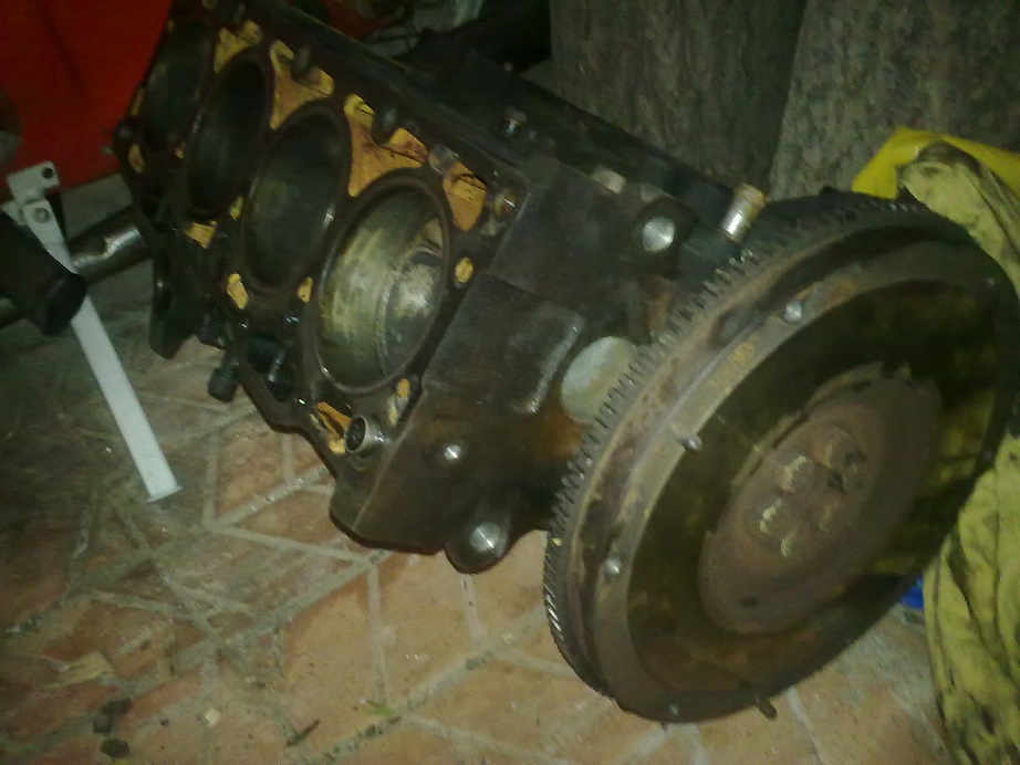

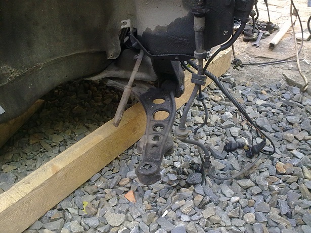

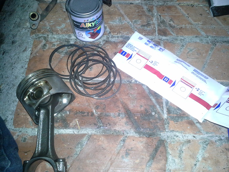

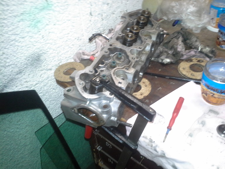

tak motor bude chtět asi
new pisty

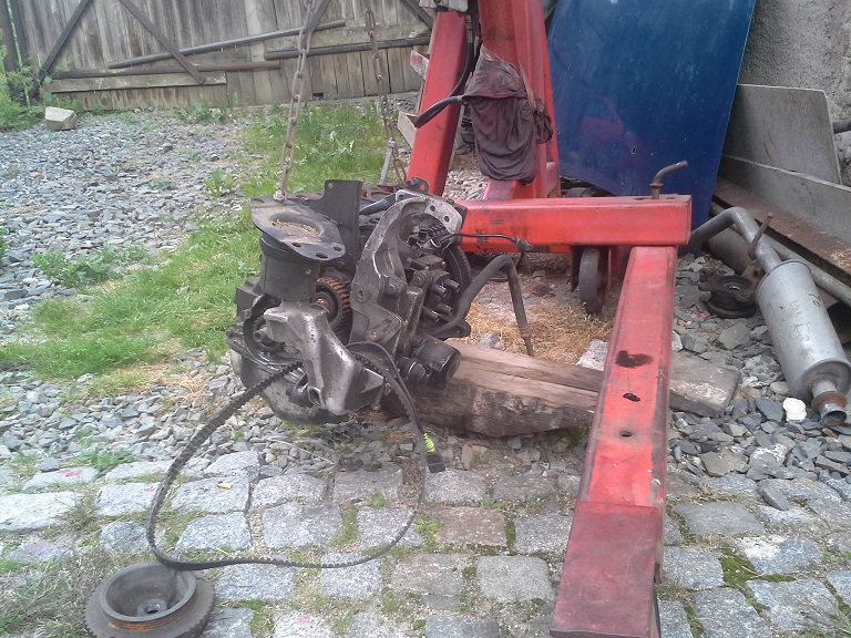

setrvaku se dolu nechce

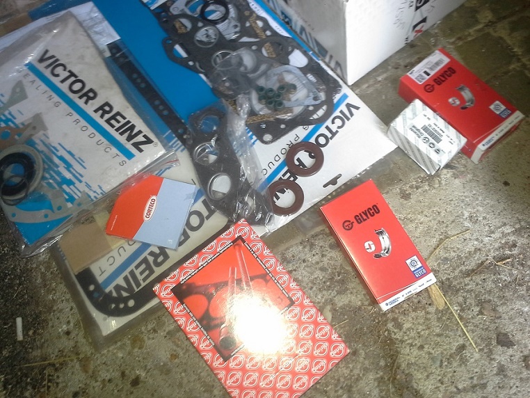

no sem prostě kkt měl sem se na to vasrat no ... ale v postatě všechy gt na prodej jsou motorově v podobným stavu na repas... fotit se snažím nějak pruběžně ale teď se mi to trochu sekne na financich musím pošetřit na repas toho bloku a hlavy

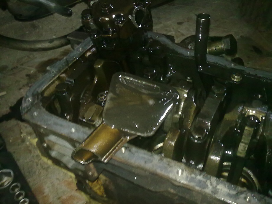

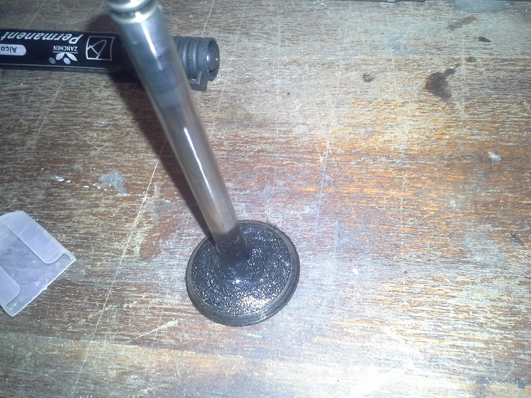

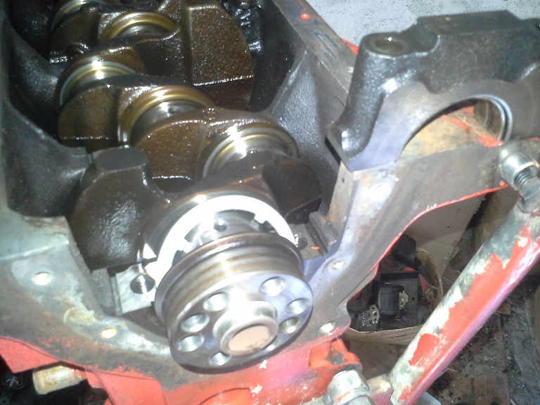

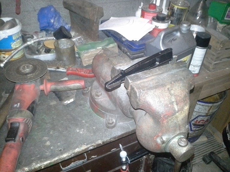

tohle asi není v pořadku :-D a asi to byla příčina klepaní

Dobre vidim?Urvaty sacikos na olejovom cerpadle?Tak to je sila.
twolive
Příspěvky: 389
Bydliště: Přerov
Re: Moje Punto gt - twolive
Příspěvek od twolive »
už je tomu tak ... ale olej si to furt bralo takže vačka je ok ;-)

Kluka a ojnice su tiez v poriadku?

ojniční ložisko na 1 valci pěkně vymletý jinak žadná katasrofa

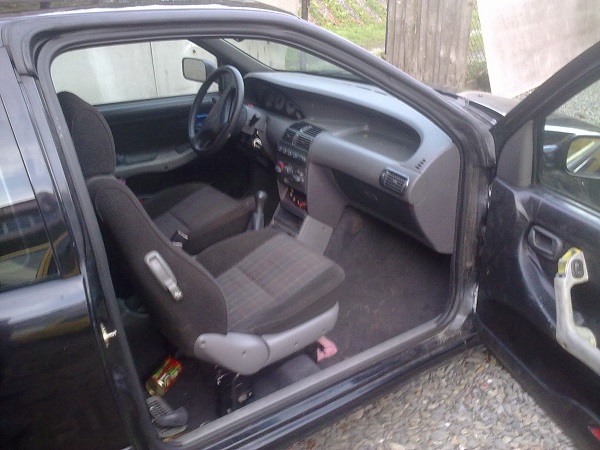

sice gt3 ale interier gt1

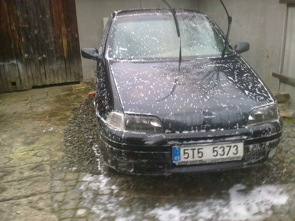

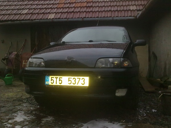

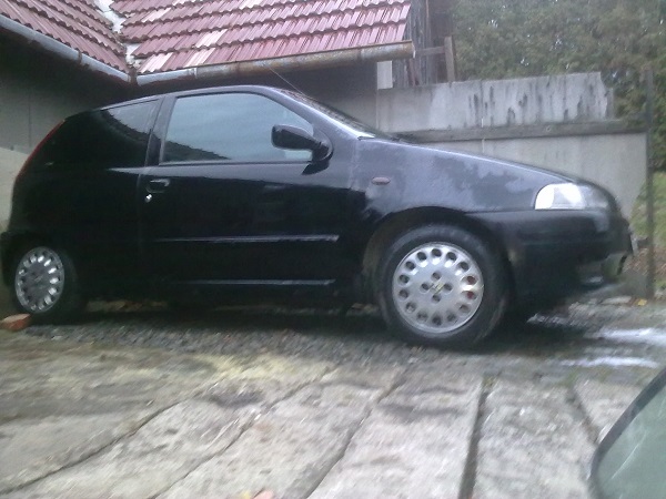

ten naraznik tomu nesluší no :-/ ale gtčkovej zatim nemam
punto gt .. 1,4 8v turbo
stavba cabrio 2,4 20v 96kw td
pěkné,pěkné Ty přední černé lampy máš origo GT? já teď kupoval na svoje punto černé od TYC (tušim jediný výrobce který je dělá) a radost ze mě opadla do nasranosti hned po nasazení,nelícuje to,nesvítí to,seštelovat to nejde...děs,bil bych se do hlavy že jsem to kupoval. Takže raději sháním origo z GT,kdybys měl tak koupím :-)
