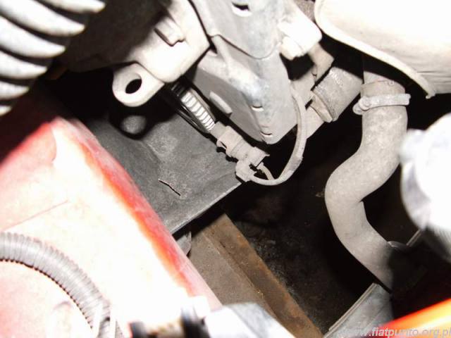

Díky za rady. Čerpadlo, myslím si, funguje dobře. Snad by to mohl být ten snímač otáček. Protože pouze dolévám vodu do ostřikovačů, mohl by mi někdo poradit, kde ho najdu a poskytnout návod, jak se k tomu snímači dostat?
Re: Punto r.v. 02 někdy nechce nastartovat.
tu je
- Alt_mk2_Denus_4.JPG (34.98 KiB) Zobrazeno 6669 x

Nakonec stačila výměna snímače otáček klikové hřídele. Ani to nebylo finančně náročné. Od té doby bez problémů. Pokud se nevybije baterka
