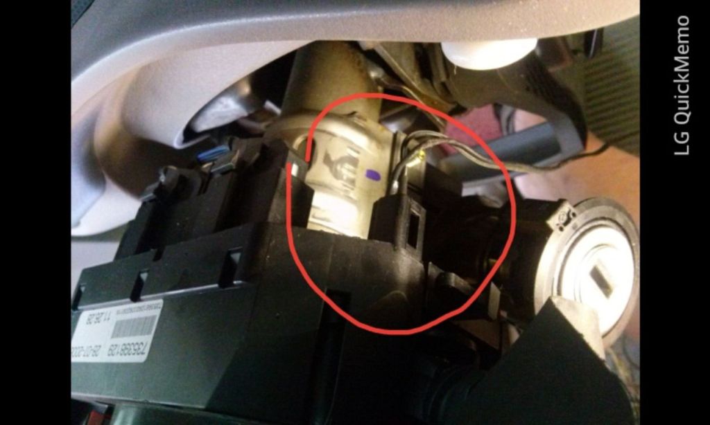

Najdi si na tom Pandaclubpolska téma (tuším je v návodech) - výměna podsvícení licznika. Je tam fotka jak vymyslet to tlačítko
Re: otáčkoměr
tak jsem "oprášil polštinu"(jediny,co sem asi pochopil bylo szukaj) a sundal kryty sloupku řízení.pod horním jsou jakoby 2zásuvky.tu horní sem propojil a heuréka.funguje aji PP.ještě nějaky tlačítko.zapomněl jsem napsat,že kilometry neblikaj.dík za spolupráci.

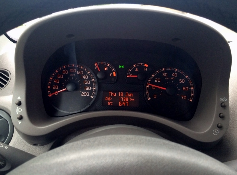

...tak to vyslo, mistni "doktor" diagnostickou sadou od BOSH objevil zavadu na PP a nasledne zavadu nechal odstranit a po tomto zasahu zacala PP fungovat jak vino a vse bezi jak ma, PP prestala blikat a vse jede dle ocekavani. Jedine co se nam nepovedlo je vrátit stav najetych kilometru dle původního PP.
Netusite někdo jak toto přenastavit? Origo diagnosticka sada od Fiat by to umela? Neexistuje nejaka sikovna utilita? Diky za typ.
Zítra hodim foto.
Re: otáčkoměr
...servisak rikal, to nejde nebude Vam fungovat to a to a to... pratele Pand, jde to zde je dukaz!!!
- ...je to tam. :)
- Fiat_Panda_PP.jpg (208.58 KiB) Zobrazeno 15833 x
