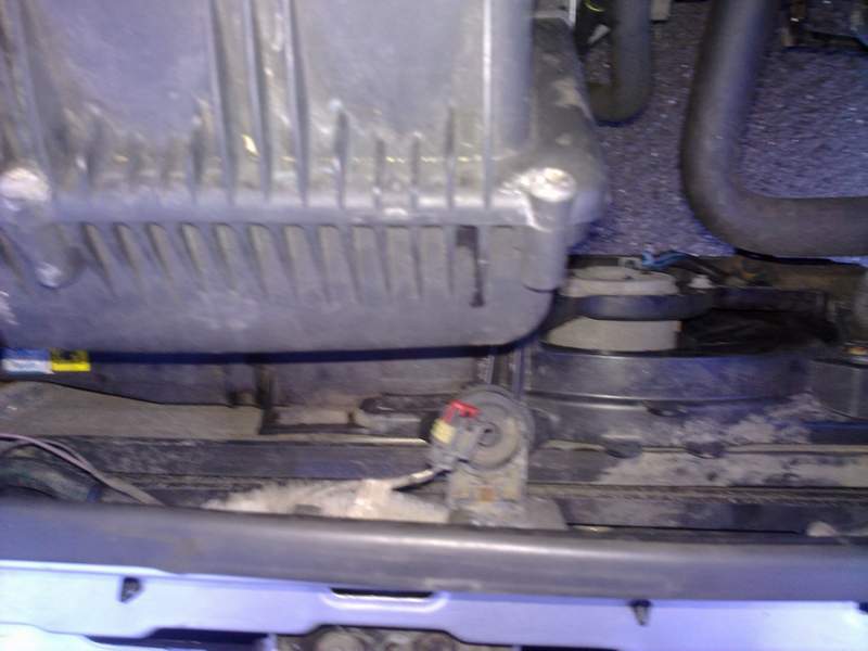

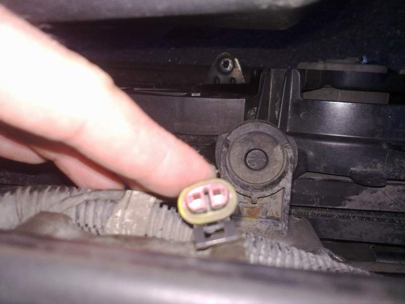

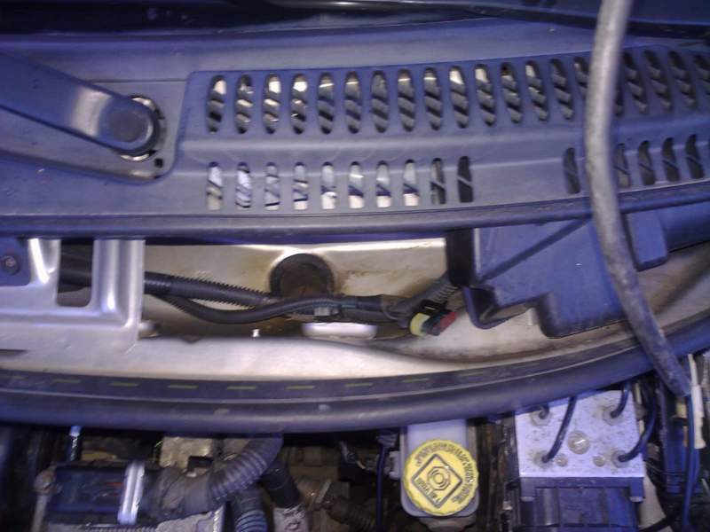

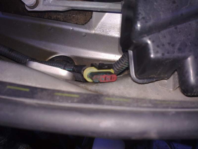

Ahoj, diky. Ono je cele nejake divne. Otacky mi na volnobech skacou od 600-1000 rpm. Na palubce sviti zarovka, pritom vsechny zarovky fungujou, v poloze 1 piska moturek skrtici klapky. Dnes jsme zkouseli jinou a ta piska uplne stejne
Pritom bez skrtici klapky nepiska nic.... ted babo rad.
A pak jsem tam nasel napadane kousky odhlucneni na prevodovce . Auto dlouho stalo, vypada to, ze si tam kuny udelali hnizdo.
Zkusim nechat projit elektriku a diagnostiku. Treba se neco najde.
No a jeste jsem se chtel zeptat, na co jsou tyto dva konektory, pripada mi divne, ze nejsou zapojene.
Jeden vede z kabelu u chladici kapaliny a druhy ze svazku kabelu u steracu pod kapotou

konektory netreba "riešiť", sú prípravou pre iné výbavy, jednoducho nešetrili a každé auto má všetky konektory aj keď zvyšok tej výbavy chýba.... mám to isté a tiež som nejakú hodinu špekuloval čo je rozpojené.... a nič....

Ahoj, diky jen mi bylo divne, proc tam jsou prazdne konektory.
