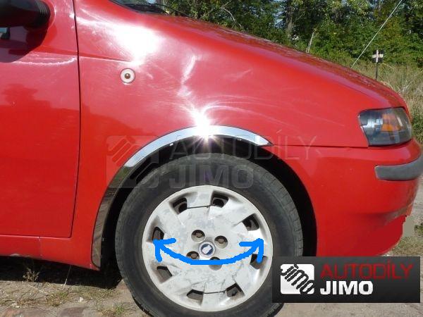

zjistil jsem, že mám lehkou vůli (cca 2 mm), když hýbu kolem (pravým) ze strany na stranu (viz obr. 1, auto na zvedáku).

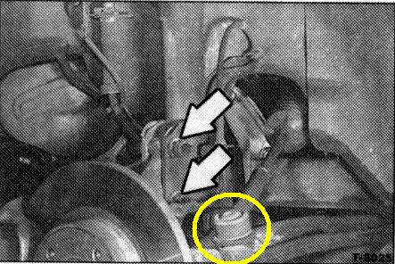

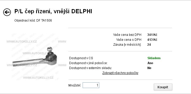

- předpokládám, že to bude kulovým čepem (viz obr. 2 v kroužku), tedy viz obr. 3?
- je dobré ten čep vyměnit i na druhé straně (ta je v pořádku)?

Čauvec, kulák řízení se pozná krásně, když (jak si psal) zahýbeš kolem v radiální, vodorovné ose. Vůle se dá ještě lépe cítit, když rameno podepřeš tak, abys simuloval auto na vozovce a pak s kolem zahýbeš.. No, nevím, máš vymlácenej kulák, kterej je na straně škarpy (tahle strana vozidla dostává vždycky víc do hrba). Pokud byly měněny kuláky zároveň, tak je jen otázka času, kdy se vyklepe ten druhej. Navíc, jak šáhneš do kuláku, tak se horkotěžko trefujou závity tak, aby sis nerozhodil geometrii, navíc jde málokdy povolit (podle stáří a deformace, jak jsi psal, tam asi bude dlouho) takže bych radil, koupit oba dva kuláky a vyměnit je zároveň. A navíc, pokud máš v plánu nakupovat na kellyně, tak tam radši nic nekupuj.... Jsou to vyděrači, předražení jako prase, objednej si to radši odsud http://euroautodily.cz/index.php?page=i ... JTE170.161, TRW je mnohdy dodávaný do výroby, vyjde tu na 247,-(Celkově 650,- s poštou místo 840,- na kellyně... Celkově tam jsou i ty dražší díly ve stejné výrobě cca i o 1000,- levnější)
Jinak pro zajímavost, já měl v obou kulácích vůli taky cca 2 mm, když jsem je sundal, cinkaly jako rolničky :D

to sefík,přesně jak píšeš,vyměnit oba dva kuláče.V Kelly to mají hodně předražený, mechanikům co si to u nich kupují dávají na něco 40% slevu, kdyby to kupovali jinde tak to mají za stejnou cenu ,ne-li ještě levnější a bez slevy. Stačí ty ceny porovnat. :D

A nejlepší je vyměnit oba dva kuláky a udělat rovnou geometrii, nepodařilo se mi ještě naštelovat kuláky tak, aby to sedělo, vždy jsem musel navíc dělat geošku :D

Ok vyměnim oba kuláky a necham udělt geometrii. U Kelláku kupuju protože tam mám cca 20-30 % slevu, takže to vyjde jako odjinud s poštou.
