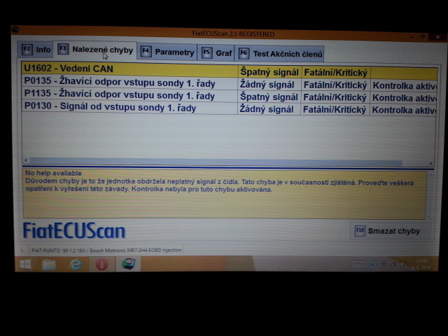

Podle diagnostiky je spatna prvni lamnda sonda.... Chci se jen zeptat mam vypojit i druhou lamnda sondu nebo ji mam nechat zapojenou diik.

Lidi co zname ta prvni chyba na obrazku....

Co mas za kabel na diagnostiku, levnou cinu ze??
Pokud jo, je potreba udelat upravu a pak to tu prvni chybu nebude delat.
https://www.club-fiat.com/viewtopic.php?f=69&t=22084
