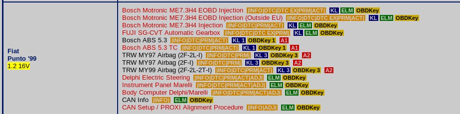

Ak sa chcem pozriet do posilovaca, tak potrebujem ELM
http://aukro.cz/mega-akce-diagnostika-u ... 81366.html" onclick="window.open(this.href);return false;
a ak do ostantych RJ, tak KKL?
http://aukro.cz/fiat-alfa-lancia-vag-di ... 72800.html" onclick="window.open(this.href);return false;
Takze potrebujem 2 zariadanenia?
Vychadzam z popisu Multi Ecu Scanu, kde je pre servo uvedene iba ELM (v neupravenom stave) a pre napriklad Airbagy je KKL aj ELM = to znamena ze jedno alebo druhe alebo obidva spolu?
multi ecu scan.jpeg (56.07 KiB) Zobrazeno 20930 x

Podle tabulky potrebujes jak KKL tak ELM, aby ses dostal na vsechny jednotky v aute.
Kde je v tabulce ELM, je potreba ELM kabel
a kde je KL, KL1, KL3, je potreba KKL kabel.
U toho ELM je potreba jeste udelat upravu a to odstranit odpor R04 120Ω.
Vetsinou se snim da dostat jen na jednotku motoru, ale po te uprave to funguje jak ma.

Diky za objasnenie, takze si mam pripravit dvojnasobny rozpocet.

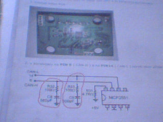

Picture 1.jpg (65.17 KiB) Zobrazeno 20854 x
Já mám ELM 327,verze 1.4 a tam se vyjme odpor R14 a V konektoru na PIN 6 (CAN-H a na PIN 14(CAN-L) oproti zemi přidat keramický kondenzátor a odpor.Viz foto.

Jaroslav1 píše:
Ty kodany a odpory tam nejsou potreba.
