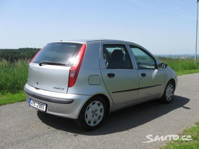

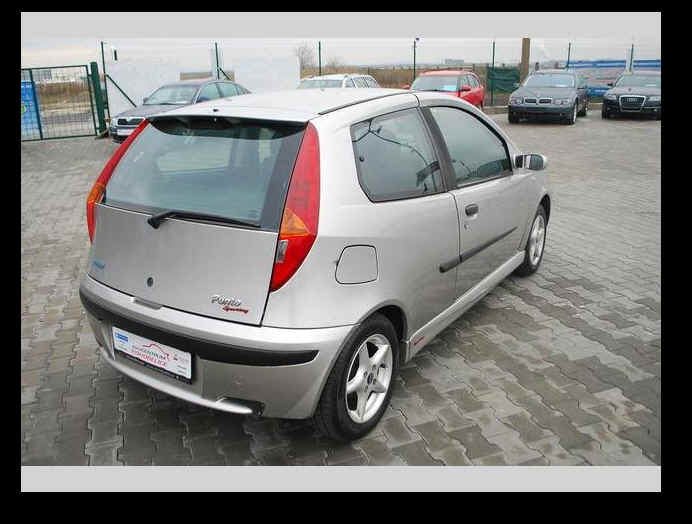

Tak mam info od cloveka, ktery zkousel montaz narazniku ze 3dv na 5dv. Predni sedi v pohode. Zadni ze 3dv na 5 dver nedate. Je tam jina roztec sroubu. Zadni naraznik ze 3dv je o par cm uzsi. Stejny je to z 5 dverma. Ze 3dv na 5dv nepasujou.
Re: MK2a narazniky a zadni kridlo ze 3d na 5d, jde to?
turbom píše:Tak mam info od cloveka, ktery zkousel montaz narazniku ze 3dv na 5dv. Predni sedi v pohode. Zadni ze 3dv na 5 dver nedate. Je tam jina roztec sroubu. Zadni naraznik ze 3dv je o par cm uzsi. Stejny je to z 5 dverma. Ze 3dv na 5dv nepasujou.
suhlaism je to jasne vidiet aj na tej fotke ze na 3dverovom je ten naraznik uzsi
