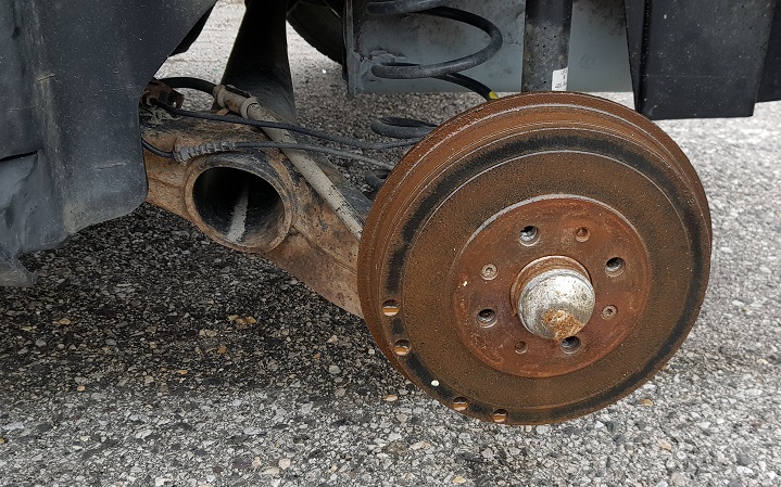

Zdravím,
Čaká ma výmena zadných bŕzd. Chcem sa spýtať, či je to niečo, čo zvládne aj bežne zručný laik, alebo je nutné špeci náradie a autodielňa?
Ak by mal niekto postup, video, obrázky, bol by som vďačný. Je to Punto 188, 1.2 60. Bubnové brzdy.
Ďakujem :-)

tu mas postup:
1 povolis matice na kolesach
2 zdvihnes auto, odsrobujes a zhodis kolesa...
3 ostane ti tam bubon... vysrobujes tie voditka kolies, je to zaroven aj uchytenie bubna...
4 najdes vhodny srob- tam kde boli nasrobovane voditka je vacsi zavit do ktoreho nasrobujes srob a samotny kryt bubna ti to bude vytlacat az ho zhodis...
5 uz budes vidiet samotne prasiatko a oblozenie, oblozenie je uchytene en takymi spinkami ktore vytiahnes a jednoducho oblozenie zhodis a vymenis...
6 vystriekal by som to nejakym cisticom pokontroloval trochu okefoval od hrzi...
7 v tejto chvili mozes zacat postupovat v poradi 6,5,4,3,2,1

Výměna bubnů je brnkačka, jak psal ^^
Akorát pokud už bude mít buben drážku, nepůjde ti shodit buben dolů, tak musíš přes dírku na šroub povolit šroubovákem samostav a poklepat to kladivem, pak by to mělo jít :D

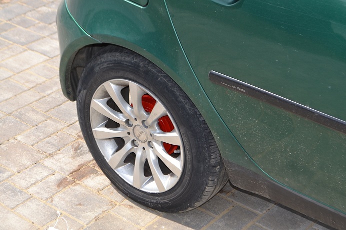

Mikellesk
Příspěvky: 49
Registrován: 21 bře 2012, 13:10
Bydliště: Svidník
Re: Zadné bubnové brzdy
Příspěvek od Mikellesk »
Spravené aj s tuningom :-) Som bubny šmahol na červeno. :-) Vyzerá to elegantne.
