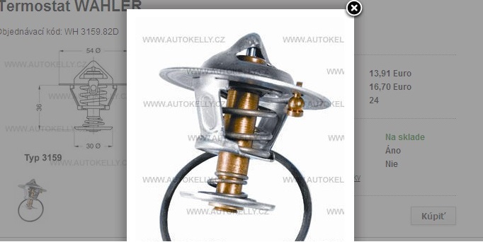

a jeste ohledne termostatu, mam sspatnej ale nemuzu nikde najit ten, co tam mam ja, auto je dovezeny z italie, muzete mi prosim pomoct a poradit? mnohokrat dekuji

maju v kelly

- term.jpg (50.62 KiB) Zobrazeno 23454 x

Hledal jsi to vůbec? Půl minuty hledání...:
https://www.autodily-cardo.cz/termostat ... -3159-82d/
Destilku jedině nouzově na dojetí a pak nalít to co tam patří (tj. nemrzka podle specifikace pro konkrétní motor + voda nejlíp dešťovka nabraná ke konci lijavce)
