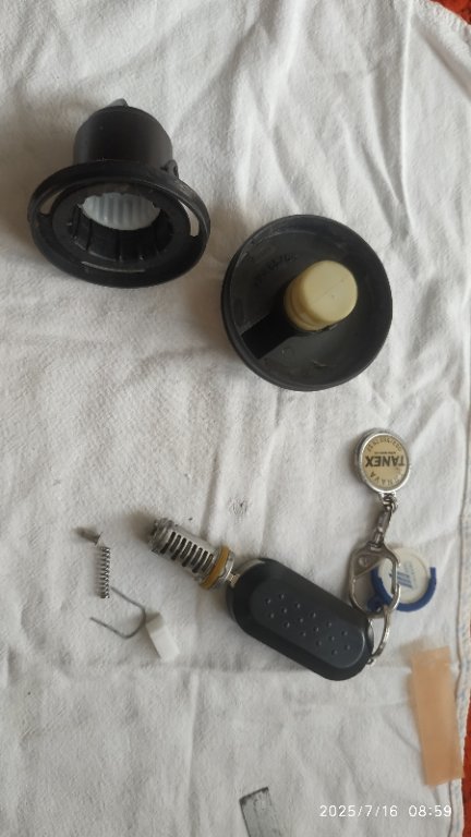

viecko rozobrat a ten biely plastovy cudlicek co je vo vnutri,kt. vlastne ked sa viecko odomyka tak zabolcuje dalsiu cast viecka a otocenim sa otvori treba skratit..ja som z neho odrezal kustik so sadrokartonovym nozikom...A vsetko funguje ako ma ))

Ja len upresním, že ten, ako píše kolega "biely plastový čudlíček", boli v mojom prípade dva biele plastové zúbky.
Tie po zatvorení (otočení kľúčom) stále vytŕčali, to bol problém.

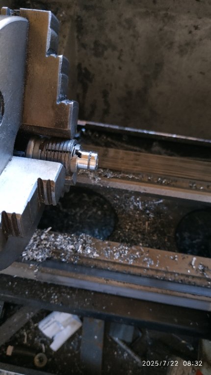

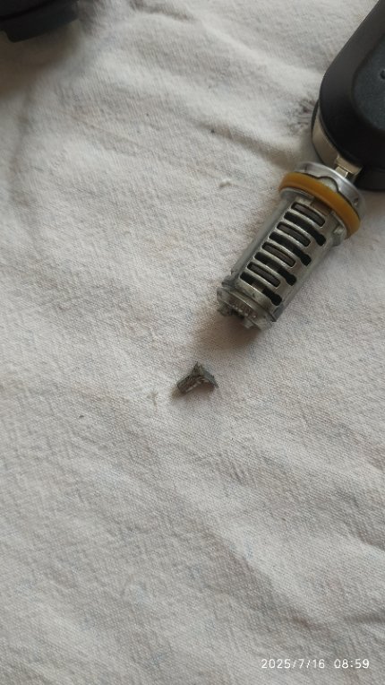

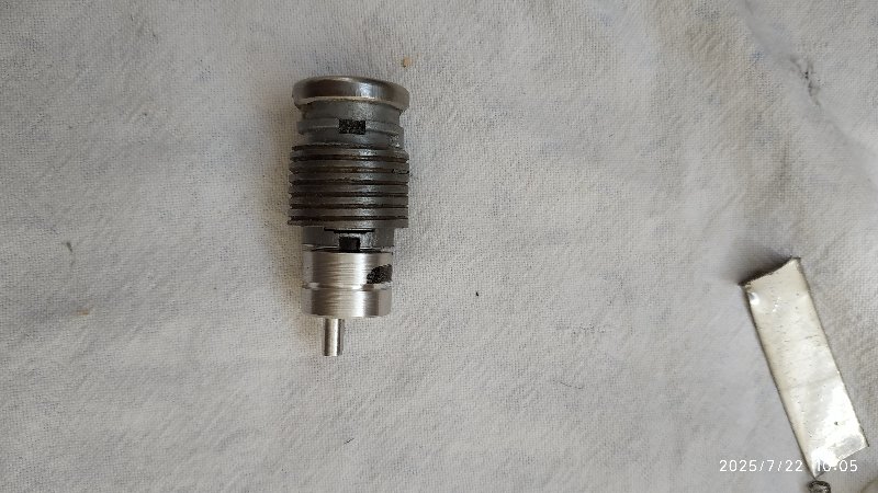

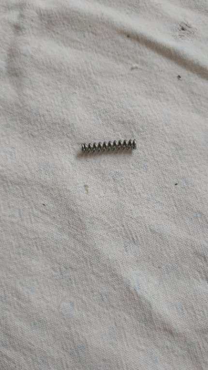

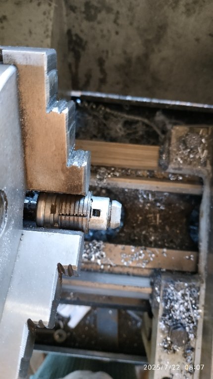

Kurva drat to sú mi opravary, dali to na traktoristu, hlavne že to funguje. Celý problém je vo vložke zámku kde sa ohne vystúpok, ktorí sťahuje biely silon zo zúbkami. To všetko spôsoby pružina ktorú tam Talian jebol ako mal po ruke, je tvrdá jak žula.
Pre zmenu som ulomil ten vystúpok ako som to chcel vyrovnať.
rogi
Příspěvky: 594
Bydliště: SK
Re: Viecko na nadrz
Příspěvek od rogi »
Viečko už funguje, použitá a prerobená vložka tiež z viečka nádrže. Náklady môj čas, elektrika a materiál čo som mal doma. Síce budú dva kľúče, dôležité že je funkčné.
