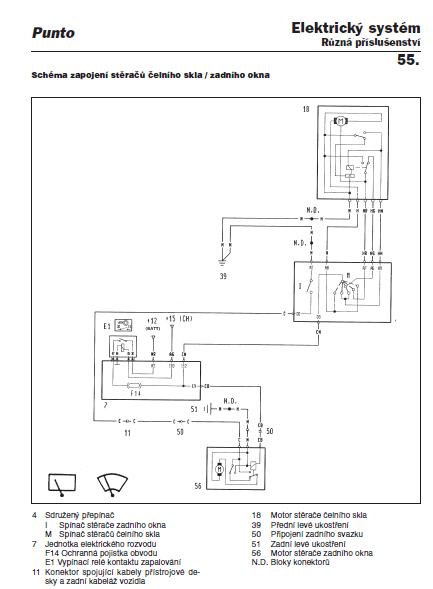

Zdravím všechny, chtěl bych se zeptat, na mém Puntíku, když zapnu stěrače na nejpomalejší a střední rychlost, tak sem tam setřou, sem tam ne, pomáhám tomu ostřikováním zadního stěrače, pak zase chvilku jdou, je to docela otravné, co to může být? Je možné, že to dělá tohle relátko, pokud tam vůbec někde je, nebo je špatný celý komponent? Díky.
http://www.bazos.cz/img/1/397/34063397.jpg" onclick="window.open(this.href);return false;

to rele je od blinkrů.cyklovač+rele je přímo v motorku stěračů-
