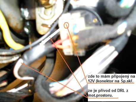

Drát mám natažený z motorové části do kabiny a napojený na spínací skříńku.Je tam konektor a už přesně nevím barvu drátu na který to mám zapojený ale vem si žárovkovou zkoušečku a zapni klíček a kde ti to bude svítit tak tam to připoj.Po vypnutí ti to musí zhasnout. Jaký mám typ už nevím ,musel bych to nějak dohledat,byly v akci v Autokely za 900,-kč a je tam 12 diod,rele je v nich a je napojeno na levou parkovací žárovku.

Já mám DRL 048 a je tam 24 diod celkem,(na jedné 12ks) a to by nevadilo kolik je tam diod,vše je na 12V a u tebe záleží zda v nich máš rele na odpojení při zapnutí parkovaček (obrysových) aby ti to zhaslo při jejich zapnutí. Podle vyhl.DRL nesmí svítit s parkovačkama (obrysovýma).Jest-li tam rele nemáš tak je potřeba ho doplnit.ixoxi píše:No tie DRL v predmete tohto vlakna su na jeden par stvordiodove, cize nemame tie iste. Tych 12V nakoniec budem musiet dohladat![]()
Z motorového prostoru to mám protaženo do kabiny souběžně s lankem otvírání př.víka kapoty.

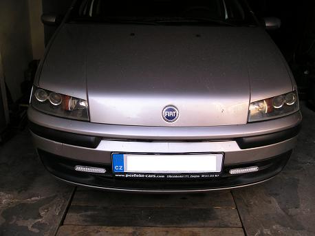

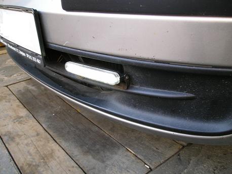

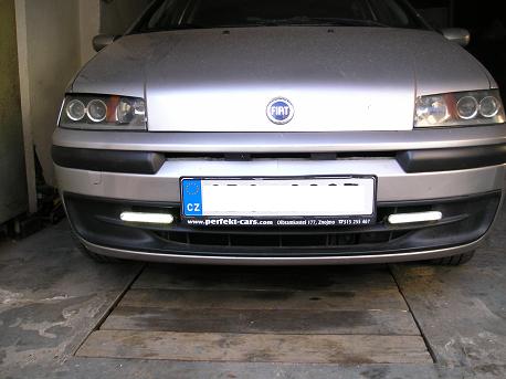

Mám homologovaný DRL 048 (homologace musí být) a tady jsou fotky.Hugomil píše:Jaroslave také uvažuji o denním svícení, ale nevím kam jej umístit, byla by nějaká fotka jak to máš udělané ty? Případně jaký typ světel. Mnohokrát děkuji za odpověď.Jaroslav1 píše:Já to mám zapojený na spínací skříňku. Zapnu klíček a rosvítí se mi denní světla a když zapnu parkovačky tak dennní zhasnou.
- Denní svícení s DRL 048 002.jpg (31.57 KiB) Zobrazeno 5791 x
- Denní svícení s DRL 048 001.jpg (26.44 KiB) Zobrazeno 5791 x

to Jaroslav1. Diky za foto. To zapojenie nejako doriesim (uvazoval som aj vystopovat kabel zapalovaca vo vnutornej poistkovej skrinke a odtial-nejako sa furt chcem vyhnut spinacej skrinke. Inak po elektrickej stranke tomu rozumiem
Ja som tu riesil ten dany typ z toho dovodu, ze sa dodavany modul zapaja priamo na baterku a on sam vsetko ovlada, vratane vypinania pri zapnuti svetiel (ja som zvolil stretavacie z istych dovodov, zakon by som tym nemal porusit). Vsetko mi funguje ako ma, len po vypnuti motoru sa proste svetla nevypnu...este si to overim. Ja som z motoroveho priestoru dovnutra natahal uz minimalne dva CYH2x1, ale uz by som nemal vymyslat nic, tak uz bude hadam pokoj...
