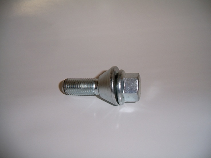

Jeste dotaz k tem sroubum s plavajici hlavou. Kde to koupim a kolik asi budou stat? Diky
Re: Kola z Hoda City rv 2006 4x100 et53 na punto r.v.2006
Někdo dával normálně i 4x100 a obyč šrouby, ale toho bych se asi bál, stejně jako těch šroubů s plovoucí hlavou, protože je trochu ztenčenej, kvůli tý ''plovoucí'' podložce
Já si nakonec počkal a našel jsem nádherný kolesa 4x98
Jinak ty šrouby se dají sehnat kolem 300 kč
Nasel jsem na netu tento prispevek :
Citace
"Středový kroužek na vystředení + šrouby s plovoucí matkou a je to O.K. - dokonce výrobce, jako je O.Z. Racing to na Fiaty takto origo zasílají."
Netusim, jak vypada stredovy krouzek a je jasny, ze je to nestandart. Hlavne mi jde o to, abych se nekde se 4x100 nevymaznul..

Je docela problem sehnat Alu kola, na ktere se da koukat, maji 4x98,R 14 ET 35 a nestoji majlant. Protoze novy kola na 12 let stary auto davat nebudu.
Citace
Bohuzel kola uz jsou fuc. Takovy krasny Dezent-y.
Ten stredovy vymedzovaci kruzok je na vystredenie disku. Tam kde mas dieru v strede, obycajne je na tom nejaka puklicka zo strany ktoru vidis. Ide o to ze priemer naboja na ktory sa dava ta stredova diera moze byt ina preto sa pouzije vystredovaci kruzok aby kolesa sedeli ako "rit na serbel"
