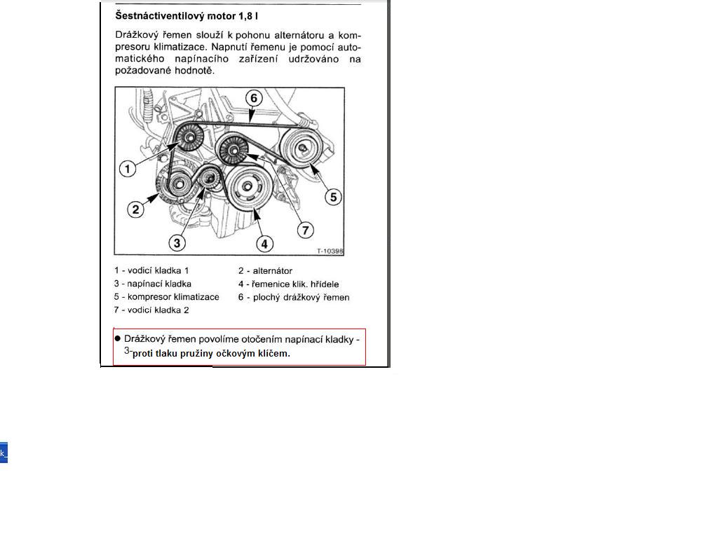

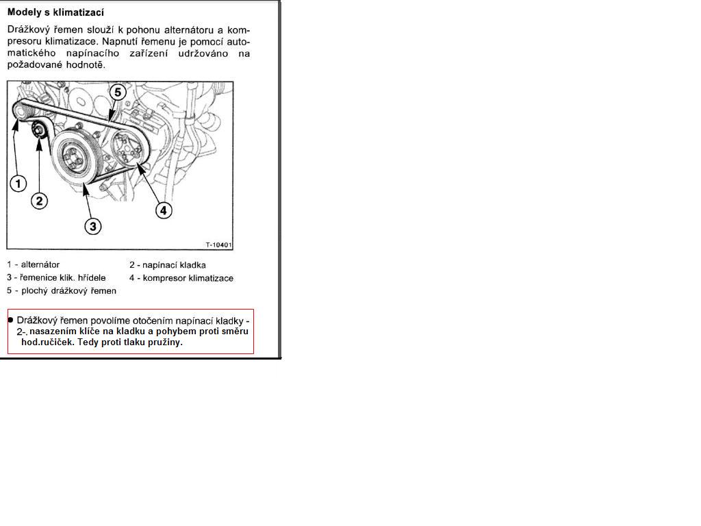

Kedy je treba menit napinaciu kladku? Da sa ešte napnut ked už je namontovana viac rokov alebo treba uplne novu? Mam problem že mi z ničoho nič rosvieti kontrolka ručnej a rezervy ,a blikaju tlačidla hmlovky a city
serva . Tak benzinu tam bolo malo ale ešte paru paličiek a po opätovnom pretočeni kluča to zmizlo.Tak som zkotroloval remen a zda sa mi dosť volny ked nan zatlačim, aj kladka sa hybala je to normalne či to ma byt pevne ako kamen?Pri vypnutom motore a zatlačenim na remen sa hbe napinacia kladka a kladka klimy ale altenator stoji, je to normalne ale pri naštartovani sa toči aj altenator, ale možno teplom sa uvolny a nedobija.Preto tie svetiace kontrolky a blikacie tlačidla hmlovky a city serva.Može to byt tim že mi prešmikuje remen a nedobija.Roby to aj za tepla aj za chladu. Ale za tepla začne svietit aj ručna,rezerva kontrolka a za chladna blikaju len hmlovky a city servo tlačidla.
Jaroslav1
Příspěvky: 399
Re: Napinacia kladka a remen
Příspěvek od Jaroslav1 »
Zdravím, jak píšeš tak s napínací kladkou a řemenem to máš v pořádku. Porucha by se projevila pískáním řemenu a špatným nabíjením a to by ti svítila a nebo blikala kontrolka nabíjení. Změř kolik voltů ti to nabíjí, měl bys naměřit nejméně 14.1 při asi 1500 až 2000ot. Ty kontrolky co se ti rozsvěcují s tím nemají nic společného. Budeš tam mít někde špatnou kostru a nebo prodř.drát.Tady je něco o kladce a řemenu.

Dakujem aspoň za niečo ti obrázky mam aj ja stiahol som si manuál aj knižku jak na to Punto 2 stredu idem meniť olej a filtre tak sa to premeria
drago47
Příspěvky: 304
Příspěvek od drago47 »
Tak kladka napínacia napnutá a problém vyriešený, tlačidla neblikajú auto lepšie chytá a problém vyriešený.Dakujem každému kto reagoval
