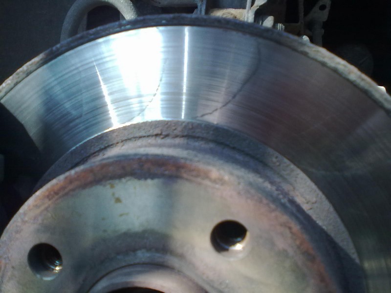

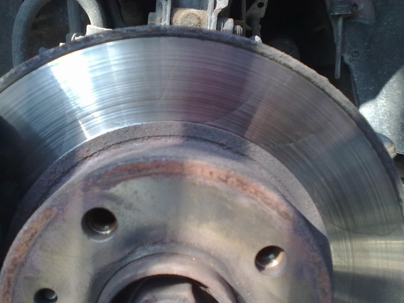

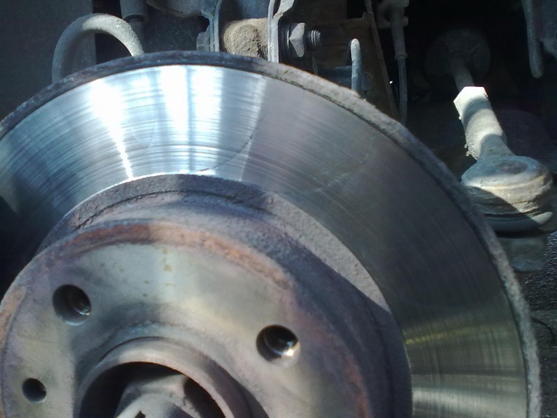

Ahojte,
dnes som prezuval na letne gumy a vsimol som si take zvlastne rychy na jednom z prednych kotucov. Vid fotky z mobilu. Najprv som si myslel, ze je to nejaka spina, ale nedalo sa to zotriet, su to ryhy. Na druhom kotuci to nie je. Uz ste to niekde videli? Neviete co to moze byt?
Kotuce boli menene pred cca 60tis. Jazdim vacsinou na dialnici.
V zime tam nieco suchalo, mechanik oklepal hrdzu po obvode a prestalo to.
Diky

Osobne bych je radeji okamzite vyhodil a dal nove,podle mne se v micro trhlinach drzi bordel

zvlneny kotuc najskor od prehriatia,
pri jemnom brzdeni citis jemne vybracie?

Přehřívání. Rozebrat, vyčistit a namazat uchycení třmenu, pokud to nepomůže, rozhýbat pístek ev. ho úplně vytlačit, vyčistit a dát novou manžetu. Na obojí existují opravné sady.
