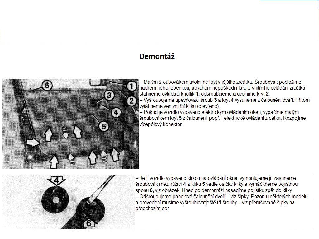

Předem se omlouvám jestli to tu už někde je ale já sem to nikde nenašel. chtěl bych se zeptat jak mám vymontovat motorek stahování okna u dveří spolujezdce ... rači se zeptám abych něco nepodělal..Jedná se o punto MK1
Předem děkuju za odpověď.

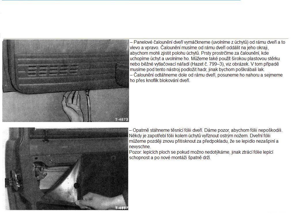

Toto by ti mělo pomoci.
čalounění dveří.JPG (135.77 KiB) Zobrazeno 4064 x
čalounění dveří 1.JPG (158.67 KiB) Zobrazeno 4064 x

Díky .. jaká je možnost že rozbiju okno pokud budu vydělávát ten motorek ? Jde to ňák lehce nebo mám dát na něco pozor?

No nevím jak jsi šikovný,ale to okno je tvrzené a tedy dost pevný na to abys ho tak lehce rozbil.Neboj se toho. Okno by mělo být v horní poloze.
