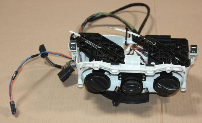

Ahojte, svítila mi asi polovina panelu, který ovládá ventilátor a nastavování teploty, otevřel jsem to a dal 3 nové žárovku a 1, která fungovala jsem tam nechal. Zavřel jsem to a nesvítí ani 1. Nevíte, čím by to mohlo být?

Zřejmě se povytáhl napájecí konektor. Takže rozebrat znovu a zkontrolovat. Ale ještě před tím bych zkontroloval pojistky.

Vždyť také píše, že mu přestaly svítit všechny. Je vysoce nepravděpodobné, že by po výměně těch třech spálených žárovek za nové najednou všechny odešly, včetně té která byla v pořádku. Muselo tedy dojít k přerušení napájení buďto vytažením konektoru(ten určitě nemá každá ze 4 žárovek zvlášť, na přiloženém obrázku jsou 3 konektory, z nichž předpokládám jeden bude na ovládání ventilátoru, druhý napájení podsvícení a třetí bůh ví, možná spínač klimatizace, nebo vývod k napájení něčeho dalšího na středovém panelu), nebo spálením pojistky.

Tak som to dnes rozobral, zo styroch svietila uz len jedna, aj ta bola uz zaciernena. Tak som vymenil vsetky styri. Kombinackami isli vytiahnut celkom lahko a nove ked som poriadne zatlacil, drzia perfektne. Tak dufam, ze mam na dalsich 8 rokov pokoj :mrgreen:
