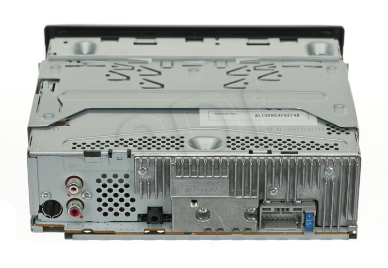

tak mam alpine cde-130rm a mam tam dva vstupy na cincek jeden je l a druhy r. do ktoreho? alebo niekde do eurokon ovky?
Re: subwoolfer
nechcem sa tu s nikym hadat najlepsie spravis ked to odfotis zo zadu aby som videl ake tam mas tie vystupi

tuto to je. je tam vstup na koncovku aux a antenu plus tie dva cinceky nalavo
Re: subwoolfer
ty vajcak to ja radio poznam ako vyzera zo zadu ale ten subwoofer ma zaujima

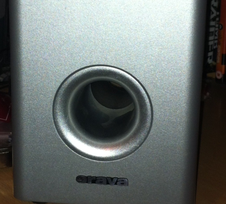

kovvalsky píše:ty vajcak to ja radio poznam ako vyzera zo zadu ale ten subwoofer ma zaujima
jaj tak :D tu to je

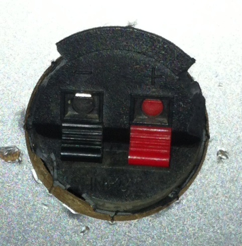

Příspěvek od sanchitos »
tuto to... nic ine nanom nieje
Re: subwoolfer
ako som predpokladal je to pasivny subwoofer ale to nic nemeni na veci ze aj tak by som kupil niaky normalny subwoofer do auta bud aktivny alebo pasivny plus zosilovac tento subwoofer urcite nezapojis na radio :lol: potreboval by si medzi to dat zosilovac

Proc by musel mit externi zesilovac?
Muze to zapojit na vystup radia. Predpokladam, ze ma v Puntu dva repraky v palubovce. Tim padem jsou na radiu dva vystupy volne.
Sanchitos> ty cinche jsou vystup pro zesilovac, na ty tvuj " subwoofer" nenapojuj.
