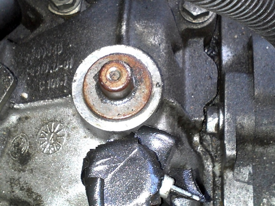

Ahoj,
má někdo zkušenost se šroubem na fotce? Bylo pod ním těsnění, který je teď úplně v h***lu. Zdá se jako rozpuštěný, nebo rozpadlý. Všechno teď mám od převodovýho oleje, tak bych to chtěl vyměnit.. stane se něco když ho prostě odšoubuju a dám tam nějáký nový?
Díky za postřehy...

Podle mně je to nějaký zapečeťovací šroub,který se po utažení odlomí.(není na něm vidět žádná hlava na klíč).Určitě něco zajišťuje v převodovce.

Toho jsem se bál.. :-/

Zkus pohledat katalog té převodovky a nebo ti snad tady někdo poradí co to měl rozebrané.

K převodovce jsem nenašel ani ťuk..
Nemohl by to některej zdejší majitel Punta mk1 vyfotit jak to vypadá u něj..?

Na první pohled mi to nic neříká, rozhodně bych do toho dál nevrtal. Zkusím to pohledat, ale nezaručuju kdy.

Jo dík.. Já bych do toho taky nevrtal, kdyby z toho převodovej olej netryskal 30 cm kolem.. To za chvílu odrovnám, jak řadím přes zuby.

Když je to tak jak píšeš,tak bych vypustil olej z převodovky,místo kolem toho šroubu bych odmastil a zalepil nějakým tmelem a nechal vytvrdit.Dal by se použít i HERMETIK-(HERMOSAL).A nebo do té mezery po podložce namotal silikonový pásek co se nyní používá na závity vodovodních potrubí,a nebo takovou šňůru co používají topenáři.

Odmastni to miesto poriadne anastriekaj tam akutol,toje tekuty obvez.Ja to mam vyskusane aj na aute aj na motorke a olej prestal kvapkat.

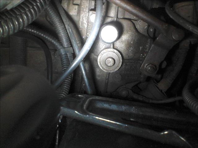

Myslím si,že máš puknutú skrinku prevodovky ak som do dobre videl na tvojej fotke.Pod tým krúžkom nemám ani ja tesnenie a nič mi nepreteká.
