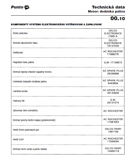

Vie mi dakto povedat ake katalogove cislo ma mat krokovy motorcek volnobehu na Punto ktore mam v podpise?
Dielenska prirucka ho neoznacuje ziadnym konkretnym cislom. Je tam len nazov AC Rochester.
Snimac polohy skrtiacej klapky sa mi podla katalogoveho cisla podarilo najst. Pasuje tam typ z Opel Astra F
http://www.egar.eu/sk/d/snimac-polohy-s ... 1060094635" onclick="window.open(this.href);return false;
z coho dedukujem ,ze by tam mal pasovat aj krokovy motorcek z tohoto typu.
http://www.egar.eu/sk/d/krokovy-motorce ... 1060863736" onclick="window.open(this.href);return false;
No ak by vedel dakto presne katalogove cislo tohoto motorceka z katalogu Fiat Punto 1,6 MK I, 90 ELX tak to bude ovela lepsie ako sa len takto dohadovat.

eper vždy pomůže snímač č.1 kod 7778983 http://eper.fiatforum.com/eper/navi?MOD ... &DRW_NUM=4" onclick="window.open(this.href);return false;

:D Good job, verry nice.
Hned idem porovnat to cislo a ked sa bude zhodovat tak objednavam :mrgreen:
