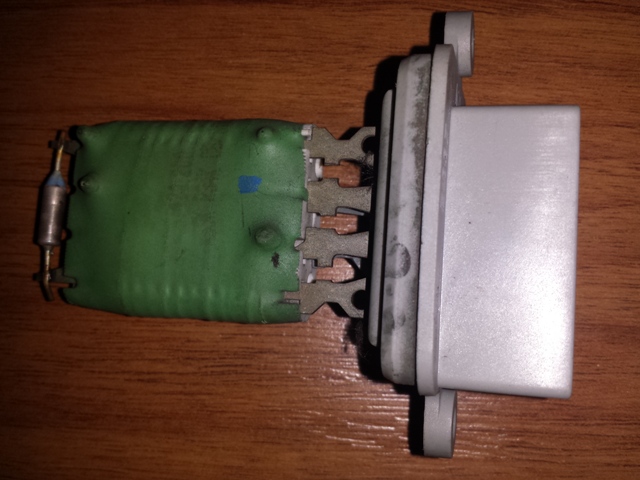

mám další problém :D Rychlost ventilátoru topení funguje jen na 4. stupeň ostatní 3 jsou mrtví. Myslím že by to měla být nějaká pojistka, ale divné je, že někdy to z ničeho nic začne fungovat i na ostatní stupně, funguje to třeba 10 minut a pak zas jen na 4. Máte někdo zkušenost co s tím? :)

Co takhle rozebrat palubovku a vyčistit kontakty v přepínači?

bude v hajzlu odpor

přesně tak bude špatný předřadný odpor ventilatoru toto:http://autodily.mjauto.cz/fiat/punto-18 ... 09343.html

tipnem si ze to nebude odpormi ak to niekedy ide, ale zanesenym filtrom alebo loziskamo ventilatoru, tie odpory maju este tepelnu ochranu, ta sa vypne ak odpory nemaju dostatocny zavan vzduchu co by ich ochladilo.

Teprve ted v tydnu to budu resit, sundam panel a mrknu se jak to.tam vypada, ocistim kontakty a zkusim vymenit tu tepelnou pojistku a kdyz to nepomuze tak koupim ten odporovej predradnik. Link ti sem hodim jen co budu doma.na.kompu tes jsem na mobilu :)

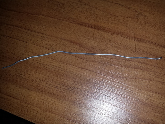

Len mam dve otazky,mozem tam dat takyto drotik? Je to klasicky viaziaci drot :D Alebo lepsi bude napr s reprakou taky hrubky zilovy.druha otazka za par sekund co sme to skusali tak ta poistka bola riadne tepla,je to v pohode?NEroztavy sa tam ten cin? :D poprosim vas o odpoved chcel by som to dneska este spravit.ved keby daco,odpali sa odpor nie?dakujem.

drot

No jasně že se ten drát bude hřát a i ty odpory když to naletuješ tak se ten cín může roztavit. Tepelná pojistka je na 220° a překročí-li teplota tak se přeruší,od toho se tam dává aby to nevyhořelo. Když je to namontovaný tak ventilátor to chladí,tak že se to venku zkouší jen jak se ventilátor točí. Je tady ode mně návod jak to udělat,přečti si mé příspěvky.Elektrika 26.září 2013.

ja som tam dal len taky drotik z reprakou,malo by to byt okey.

Chlapci, estě jedna důležitá věc :D Ten předřadní se nachazí kde, sem trouba a zapoměl sem se zeptat. Je to za knoflíkem nebo je to tam u spolujezdce? viz. obr
