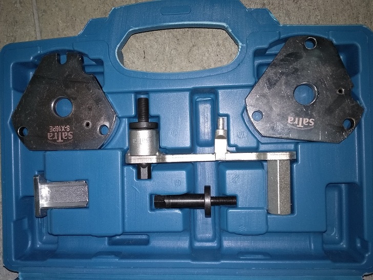

Re: Rozvody 1.6
jaké aretační přípravky si koupil a kolik tě stály? :)
HeFab
Příspěvky: 171
Re: Rozvody 1.6
Příspěvek od HeFab »
39€
Aretačná sada SATRA.jpg (172.23 KiB) Zobrazeno 7873 x
Re: Rozvody 1.6
Pěkné,taky si je budu muset pořídit,to máš z Aukra?

Kupoval som to od jedného maníka, čo predáva aretačné sady na rôzne autá.
Ja už tú aretačnú sadu nepotrebujem, životnosť remeňa je 120 tisíc km, takže sada je voľná. Dám ju za 30€. Raz použitá.
