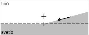

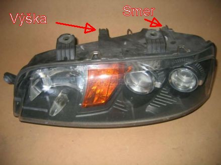

r.trieska
Příspěvky: 86
Bydliště: Piešťany
Re: problém se světly
Příspěvek od r.trieska »
Nie je normalne, ze v noci skoro nic nevidis. Ako vsak pise cinzano, lave musi byt nastavene s rozumom, najlepsie s regloskopom v servise.
Nastavit sa to da aj doma s tocitkami. Len krutit jemne s citom, vnutri su plastove zavity a nemaju nekonecny rozsah. Ak si z rozsahom na konci (co by sa nemalo stat), svetlomet treba vypodlozit.
Pozor vsak na to oslnovanie ostatnych.
nastavenie svetlomeov.jpg (25.96 KiB) Zobrazeno 8285 x

r.trieska
Příspěvky: 86
Bydliště: Piešťany
Mozes skusit aj navod na domace nastavenie vysky svetiel.
Je sice na Favorit, ale sklon 1.2% by mal platit aj pre Punto:
http://skoda.panda.cz/clanek.php3?id=177" onclick="window.open(this.href);return false;
A nezlakni sa ked Ti svetlomet bude z pohladu vodica svietit ako na tomto obrazku.
Trochu teorie:
http://www.autorubik.sk/technika/osvetl ... agnostika/" onclick="window.open(this.href);return false;

r.trieska
Příspěvky: 86
Bydliště: Piešťany
Vytiahni motorceky z paraboly a skus ich funkcnost na prazdno.
Ak idu v poriadku, pokus sa na nich nasimulovat miernu zataz, napr. pridrz prst na tom plastovom tiahle ked pojde von. Samozrejme budes potrebovat šarmantnú asistentku v kabine :)
Ak aj tento test prejde, nechaj motorceky este vonku a vyskusaj pohybat parabolou rukou v mieste motorceka (pohyb dnu/von) - nasimulujes tak cinnost motorceka. Parabola by sa mala jemne dvihat a mala by ist hladko hore/hore.
Vsetko rob jemne s citom.
V najhorsom pripade je odthnuty horny drziak paraboly v mieste nastavovacie srobu pre vysku. (Nove svetla mas nove, alebo zanovne?)
