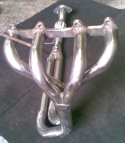

zdravim, chcel by som sa s vami poradit. rozmyslal som nad komplet nerezovým výfukom aj so zvodmi, ze by som ho dal pozvarat susedovi. myslite ze je to dobry napad? namiesto katalyzatoru by som chcel dat tento rezonator( http://www.sportovniautodoplnky.cz/spor ... -55-60-mm/" onclick="window.open(this.href);return false;) a na koniec este nejaky sportovy tlmic. myslite ze je to dobra kombinacia ? . dakujem za rady a napady.

Určitě by to stálo za hřích, jde spíš o to, jak kvalitní by to bylo a hlavně ty svody by to chtělo pořádně vymykat, odzkoušet atd. Rezonátor místo katíku jsem osobně ještě neviděl, ale uvidíš sám no, jak by to šlapalo, spousty lidí dává rezonátor místo středového tlumiče (pokud ho auto má) ale to je jen škoda peněz, v tomhle případě by to mohlo být zajímavé ;)
Bál bych se ale toho, abys nemusel s autem potom třeba k někomu s pořádnou diagnostikou, ale to jsou právě věci co se bohužel dozvíš až když se to předělá........ Věci jako výkon, spotřeba, dávkování paliva......
Každopádně pokud do toho jdeš, budu se těšit na výsledek a přeji hodně štěstí :wink:

chcel by som to aj ja vyskusat :) . asi sa na jar do toho pustim ak budu financie. najlepšie bude asi okopírovať tie zvody, nie ? len rozdiel bude to, že to bude trubka. prave sa bojim toho co nato poviedia lambda sondy, takze pokial mi to niekto nevyvrati. tak to nebude asi az taka blbost. pozeral som aj cenovu ponuku od AMA ale nechcem dat zato vyse 1000eur. :D

Nevím, jestli kopírovat originál svody, spíš bych pohledal na netu a udělal je podle závodních, nebo sportovních. Pokud to bude dobře svařený, tak bych se materiálu nebál, je to lepší než origo litina co ráda praská, můžeš je tím pádem i omotat termopáskou, čím by se měl zvýšit odvod tepla..... lepší pro motor.
Uvidíš no, co poví lambdy :D kdyžtak by to pak chtělo nechat poladit řídící jednotku, ale pokud by to byl jen malej rozdíl ve spotřebě, tak bych to ani neřešil :)

tak dali by sa aj tieto okopirovat. len tam by som zase nedal katalyzator. a tym padom aj lambdy. bude to asi narocnejsie ako som myslel. :)

pro lambdu navařite akorat zavit a problem by byt neměl ;-) a že by to pakbylo chude na směs bych se taky nebal pokud nezvětšíte kanaly a klapku ;-)
