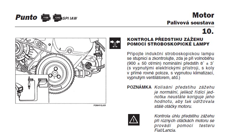

Myslim ,ze to mas dobre podla servisneho manualu ma byt predstih 8° s toleranciou ±3°.
Predstih 1.1.jpg (106.92 KiB) Zobrazeno 2794 x

Nevíš prosímtě jestli ta značka je pro nulu nebo těch 8°?

:mrgreen: tak to teraz ozaj netusim zo skoly som uz 25 rokov a tomuto sa prave tolko aj nevenujem.
Ale necham sa tiez poucit, Cosi z toho viem no nerad by som sa strapnil tak si pockam na odpoved fundovaneho.
:lol: ake diplomaticke
EDIT: ale pokial viem tak ryska na bloku a ryska na remenici boli vzdy 0. A predzapal vtomto pripade 8° bol vzdy pred HU v smere otacania sa remenice.
Co je zrejme aj z toho obrazku zo servisneho manualu.
