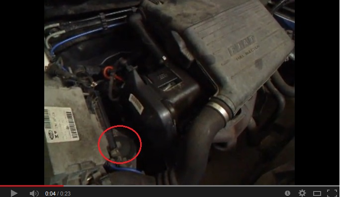

Tak tady je první, natočil jsem celkem tři, uploaduju právě další tak jsem zatím video neshlédnul jak se uploadlo, zkuste třeba zvýšit kvalitu. http://youtu.be/H9Jgqz_cyxw" onclick="window.open(this.href);return false;
EDIT I: Liborko já jsem z Frýdku-Místku, celkem blízko, kdybychom to řešili dále, mohl bych se s tím třeba někdy stavit?
Jinak rachocení z alternátoru není.
EDIT II: Druhé, ale to první je lepší. http://youtu.be/LurGM4zAx6c" onclick="window.open(this.href);return false;
EDIT III: ještě třetí, ale nic moc. http://youtu.be/5Yl07iGh1OY" onclick="window.open(this.href);return false;
Točil jsem to foťákem, ale celkem to realitě odpovídá.

To teda vůbec nezní pěkně
neškrká ti rozvoďák o kryt zevnitř? a co když to vytočíš do vyšších otáček?

Podla podla mikrofonu je to tazko identifikovatelne nakolko neviem ako ho mas umiestneny v tom zariadeni cize su ruchy tazko identifikovatelne. Jednoznacne je to pravidelny kovovy klepot. Spodne ulozenie si kontroloval? Inak najlepsie by asi bolo dat dolu kryt rozvodov takto je to iba hadanie,

Tam motorek dohrčel
došlo k potkání (ikdyž by nemělo, ale došlo), byla to vodící kladka na rozvodech.
