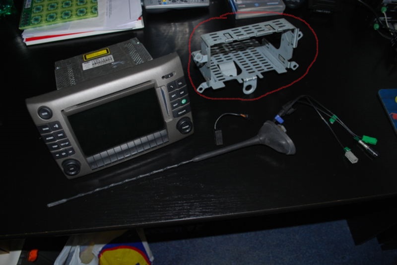

Ahojte, chcel by som sa spýtať, či už niekto z Vás skúšal meniť Originálne rádio za PIONEER FH-X700BT alebo neaké iné 2-Din a mohol by mi poradiť (prípadne mal neakú photo alebo video z inštalácie)
Mne totiž pri inštalácii nastalo pár problémov :
1. Rádio malo pin aj na zapínanie s kľúčom no auto už tento akosi nemá
(Problém sa síce podarilo vyriešiť pripájkovaním tohto káblika ku červenému kladnému no rádio teraz nevypne ale zostane len v Stand by režime)
2. Po namáhavom vytiahnutí pôvodného držiaka na orig. rádio nastal problém s tým, že plechová časť Pioneeru je podstatne menšia a dosť tam lieta a nieje ju o čo uchytiť. Samozrejme že mám aj kúpený rámček na neorig. rádio http://autohifi-ady.sk/product.php?id_product=68]
no rozmerovo ho tam nedostanem, tým pádom ho nemám ako uchytiť a rádio nemá kde držať. Nechápem ako je to možne ale proste sa to tam nezmestí.
Viem že som sem tento príspevok už dával, ale keďže tú tému asi nikto nesleduje bol by som rád a by sa vyjadrili sem
Sorry za dlhý obkec ale rádio sa mi celkom páči a nerád by som ho predával
Za každú radu vopred Ďakujem

Možná potřebuješ ještě plechový redukční rámeček viz foto http://www.gabriel-net.de/forum/showthread.php?t=19440" onclick="window.open(this.href);return false;
