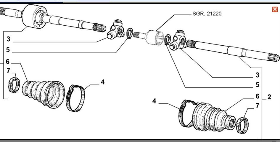

Příspěvek od rogi »
prikladam obrazok, ako vyzera poloos a jej časti

no tak nejdůležitější jsou ty zajišťovací kroužky na jedné straně poloosy, který ji pravě zajišťuje proti vypadnutí. Pokud tam je, tak je třeba už materiálově unavený a nepruží tolik jak by měl. Nebo je něco špatně v převodovce, proti kus, do kterého ta poloosa zapadá.

jak to dopadlo? už 2 x mě taky vypadla z diferencialu (levá). nejdřív jsem to přičítal vytahanýmu pojistnýmu kroužku + vymlácený kosti. dál jsem novou kost+ přejel zavitníkem upevnovací závity aby se kost pořádně stáhla k nápravě. kroužek jsem dal z felicie, jelikož originál ve fiatu údajně nevedou nebo se na to vysrali (asi v životě neměnili spojku nebo tam dávaj starý). ta položka 5 co je v obr. nahoře jsou segerovky na křižáky ( na obě osy).
