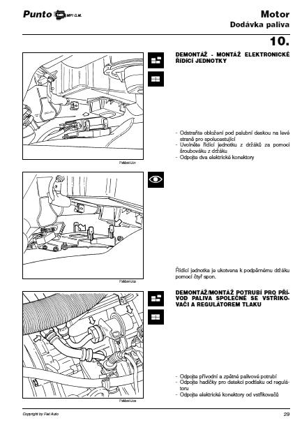

kontrolka motoru mi nesvítí, na diagnostiku jsme zkoušeli na dílně připojit, ale bez úspěchu, ECU jsme odpojenou z auta neměli pač jsme ji nenašli, víte někdo kde se nachází ŘJ? V motorovém prostoru není a pod palubní deskou jsem ji nenašel, dál už mě nic nenapadá, kde by mohla být uschována.

mam stejný motor a ŘJ je pod topením na stř. tunelu. oddělat koberec na boku na stř. tunelu a tam je.

Díky, v pondělí zkusím napojit na diagnostiku demontovanou řídící jednotku :)
