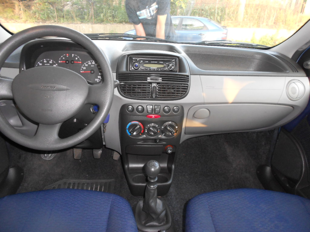

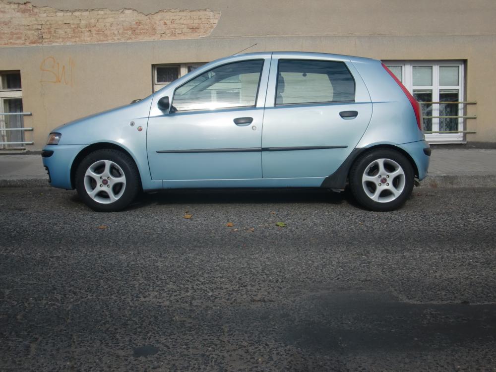

Tady je pár fotek před koupí.
Co se týká koroze, tak klasika, na přední haubně ďobance od kamínků, lehce chycené zadní lemy, podlaha omšelá - původní stav jak to sjelo z výrobní linky (tak hned dostal nový kabát na spodku
- DSCN1135[1].jpg (223.71 KiB) Zobrazeno 8114 x
- DSCN1145[1].jpg (226.57 KiB) Zobrazeno 8114 x
- DSCN1138[1].jpg (224.9 KiB) Zobrazeno 8114 x

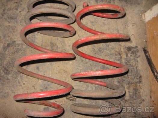

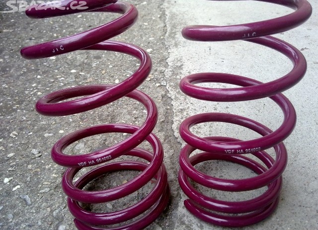

Tak se asi něco namanulo
- 27297467.jpg (48.5 KiB) Zobrazeno 8080 x
- 27297467 (1).jpg (47.45 KiB) Zobrazeno 8080 x
- pruziny.jpg (120.54 KiB) Zobrazeno 8080 x
Re: MOJE PUNTO II - Ukažte ta svoje ;) Martin72
Tak co myslíte, má tam cenu dávat něco takového jako sportovní pružiny? Nechám si poradit, což nebývá dost často.

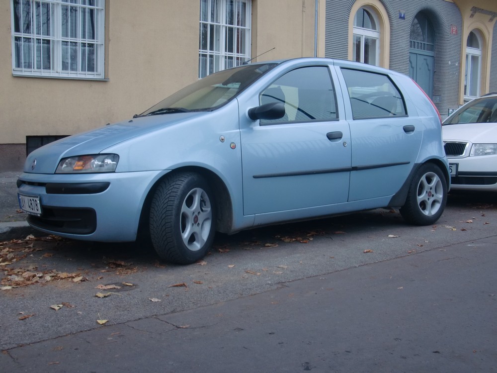

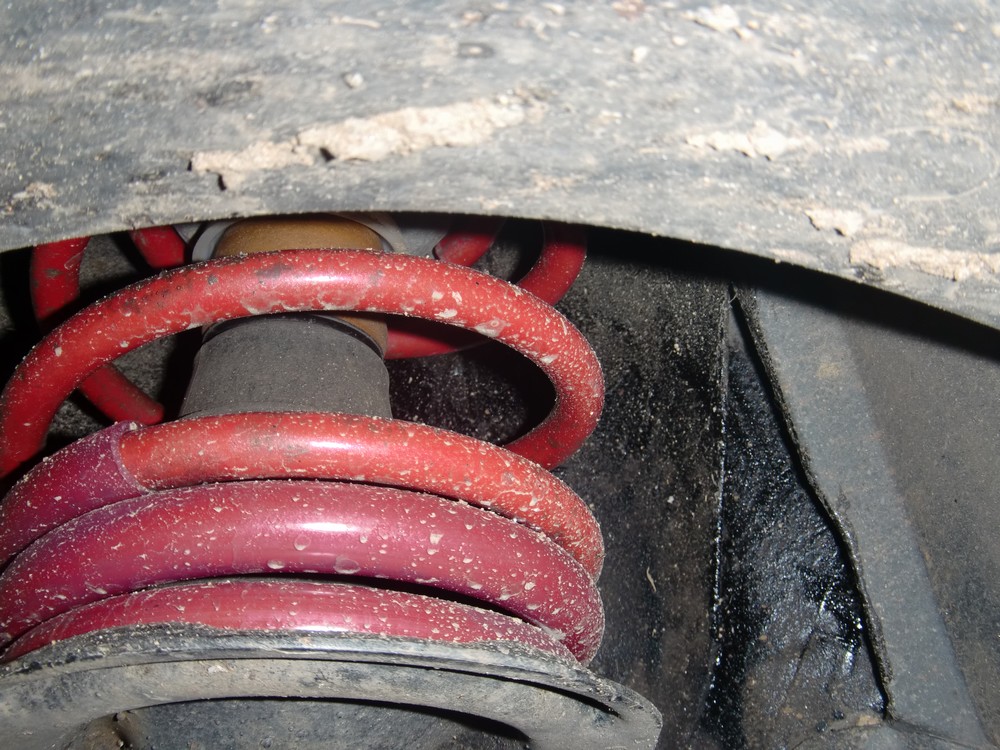

A světe div se, ono to tam i pasuje.
- CIMG1864.JPG (184.4 KiB) Zobrazeno 8012 x
- CIMG1862.JPG (214.36 KiB) Zobrazeno 8012 x

Mám tam sériové tlumiče pro klasickou verzi. Což znamená, že oproti tlumičům ze Sportinga jsou přední v nezatíženém stavu o 20mm delší a ve stlačeném o 15mm a zadní jsou delší o 10mm v nezatíženém stavu a ve stlačeném je délka stejná. Tlumiče tam mám plynové Magneti Marelli. Původní pružiny byly to nejměkčí bláto co se na Punta dávalo a vzhledem k pokročilému věku a únavě jsem měl hodnoty vzdálenosti mezi středem náboje a spodní hranou lemu následující předek/zadek 355mm/320mm. Nominální hodnota by měla být cca (podle výbavy) 370/345mm +/-5mm. Jízdní projev na těchto bláto pérech byl z mého pohledu dost rozpačitý, v zatáčkách se těžiště vozu přenášelo jednou dopředu a pak zase dozadu a to podle toho jak jsi zavíral nebo otvíral průjezd zatáčkou. Jinými slovy, z Maruš jsem zvyklý na daleko tvrdší podvozek a lepší vedení. V neposlední řadě jsem potřeboval také vyřešit klesající zadek při střední zátěži. Když jsem naložil rodinku (3 baby) 150kg + 50kg v kufru nádrž na 3/4, tak jsem se dostal na 340mm/270mm a to si tam ještě nesedla moje maličkost, další poctivý metrák+ . Cirka před 14 dny jsme tu v dredu o podvozku diskutovali na téma světlost, což mi připomnělo mojí nedořešenou záležitost. Nejdříve jsem uvažoval, že koupím nové klasické pružiny Kayaba a bude klid, njn ale jak už to bývá, vždycky se to nějak zvrtne.
Nejdříve jsem na netu našel samotné nové zadní pružiny Vogtland prodávají se v setu se snížením 35/35mm a to ve dvojím provedení 1) pro benzínové motory 2) pro naftové. Zadní pružiny jsou stejné pro všechny motorizace. Ty jsem pořídil za 900,-kč včetně pošty. A jelikož s jídlem roste chuť, tak jsem brouzdal dál a našel jsem jeté pružiny Eibach, snížení 50/50mm nerozlišují motorizaci. Když jsem si probral manuály a rozdíl mezi nejlehčí a nejtěžší verzí punťi je cca 200kg (můj je někde v půlce) tak jsem si řekl, že to risknu a půjdu do nich (předpokládal jsem použití pouze předních). Můj odhad byl snížení cca o 30-35mm, což by odpovídalo těm zadním od Vogtlandu. Pružiny Eibach mě vyšly na 1600,- včetně pošty. Suma sumárum jsem do toho zapadl za 2,5 litru. Oboje pružiny mají homologační protokol od TUV.
Zatím jsem na nich najezdil cca 200km a musím říci, že jsem spokojený, výrazný posun v jízdních vlastnostech a co se týče tvrdosti, ve smyslu vyražených zubů, tak to jsem nic nezpozoroval. A to tu v Praze máme jak dlažební kostky, tak tramvajové koleje.
O dírách nemluvím, to beru už jako samozřejmost.
