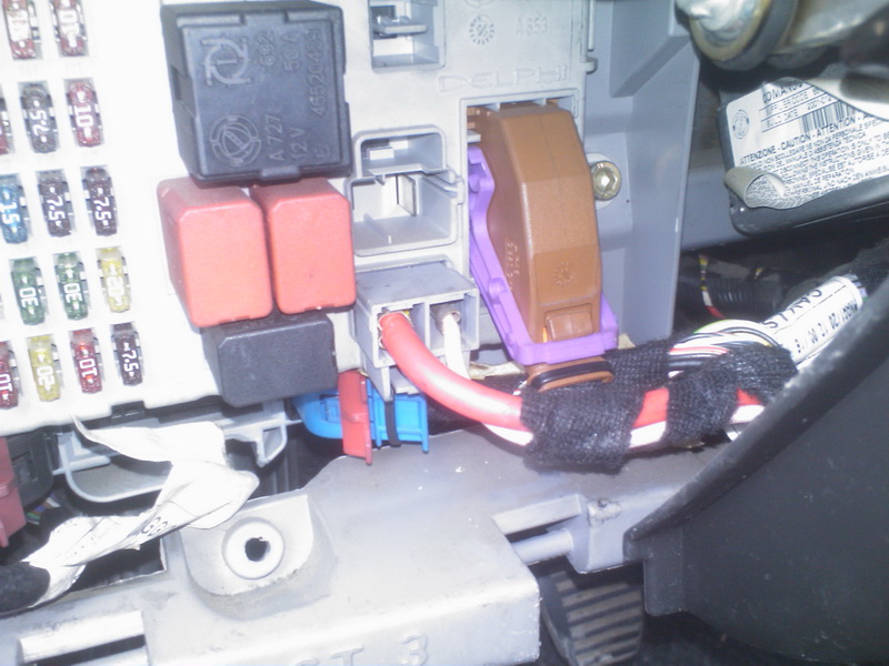

Kluci nevíte, co napájí ten malý růžový kabel vedle toho tlustého červeného ?

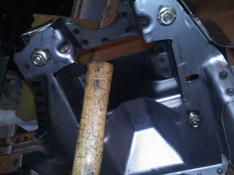

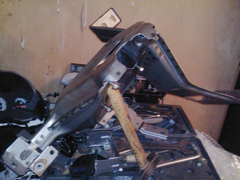

Tak dneska proběhl test než se namontuje servo. Zapojila se nová pojistková skříň v motorové části, "dopinovala" se kabeláž k jednotce a "na sucho" vše fungovalo jak má. Ale problém nastal, při montáži. Ten "bazmekt" co drží celou tyč řízení je úplně jiný. Není tam výřez pro snímač otáček volantu a rozteč šroubů je taky jiná. Takže bude muset jít nakonec dolů palubka a přehodit i ten bazmekt co drží celé řízení z druhého auta. Doufám, že to bude pasovat

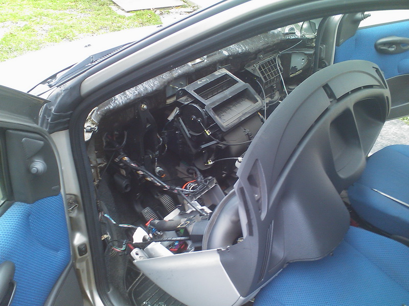

Takte 5ti hodinova prace je za nama a servo uz pracuje. Co me udivilo, tak ze servo vzala i ridici jednotka a automaticky zhasnula i kontrolka na pristrojovce. Jen se mi ted ale zda, jakoby klepalo neco v rizeni, ale na to se podivame az ve dne, ale pokud nekoho neco napadne . . . A ma Punto progresivni servo ? Tzn. ze pri vzrustajici rychlosti tuhne ?
