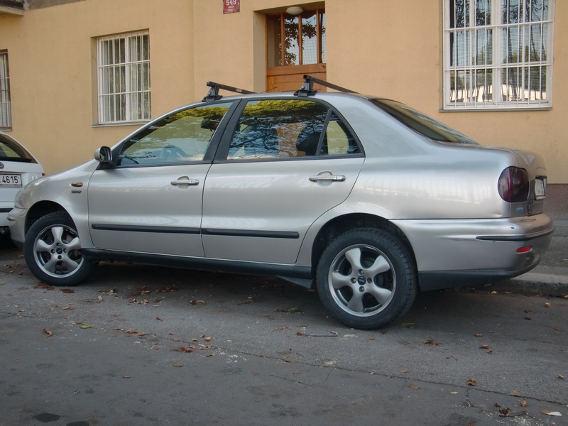

Já bych asi podložky nedával, dal bych pružiny. Loni jsem dělal tlumiče komplet + uložení a pružiny jsem nechal původní, tak mě to také čeká. Nejlépe je to vidět na geometrii, na výsledcích z měření je poznat kam je to sedlé. Mě to padá na stranu řidiče asi o 5mm a pak celé dozadu.
Když už jsi měřil tu vzdálenost lemů, tak tu já mám 360/320 a nemám v autě žádné nadbytečné závaží. Letos jsem měnil tlumiče na Maruš, tak jsem dal i nové pružiny a auto se zvedlo o 40mm.
) Teď mám set-up do lesa jak dělanej.

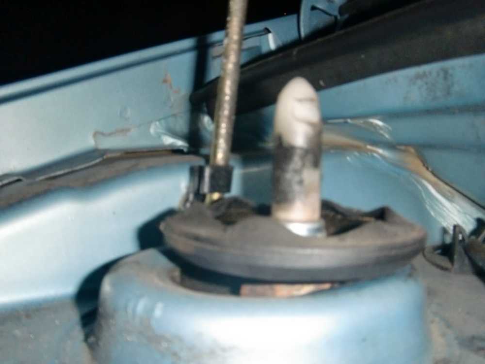

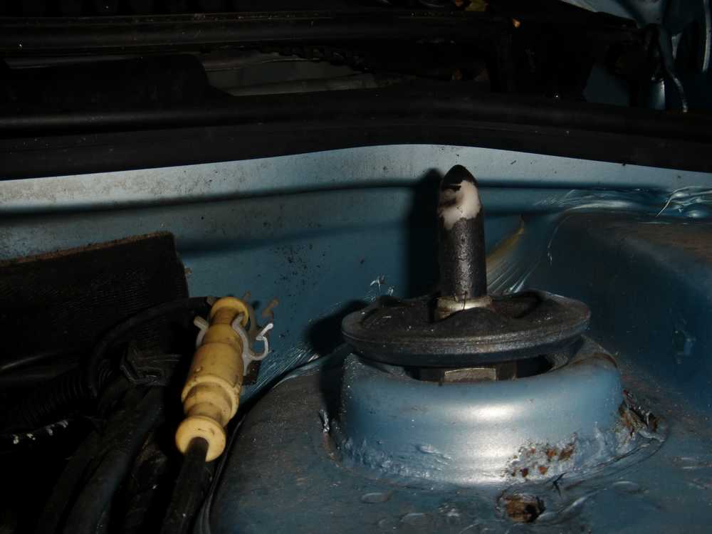

Skáknu k autu a udělám foto těch misek. Jestli chceš pokecat, tak můj mail je mat.vor@centrum.cz. Aby nám tady někdo nevyčinil, že tu probíráme něco co je tzv. mimo téma
Tak tady jsou fotky, ta miska se musí s lehkým předpětím dotýkat podběhu v zadní části, než jsem dal nový, tak tam byla fuka. V té tmě se mi jedna trochu rozmázla.
Dělal jsem i na karoserii, pokročilý věk a pozink není věčný
, ale to mě stálo jenom matroš cca 5k včetně barev a těch srágor na podlahu a dutiny. Tady se můžeš pokochat jak jsem jí nechal ožrat rezotočem.
http://worlusho.rajce.idnes.cz/Marus/" onclick="window.open(this.href);return false;
Jinak jsem udělal komplet GO zadní nápravy včetně brzd a přední bez spodních ramen. Mám jí už 7 let a za tu dobu nalítala 100k km. Za toto období neplánovaně odešla akorát cívka a hadice od serva (blbě udělaný pertl, měl okuj co prořízla hadici). Jinak ostatní spotřebák dle periodické potřeby (gumy, rozvody, destičky, výfuk atd.)
