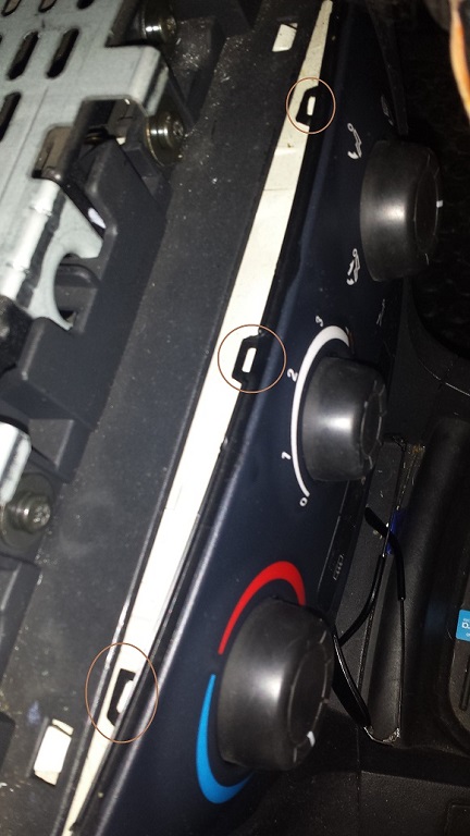

nazdar v prvom rade musi ist von radio ako aj popolnik tie prepinace vzduchu zakriva plast ktory je vlastne len nacvaknuty na 6cuplikoch . 3 su z vrchu a 3 zo spodu. !!! pozor treba to robit s citom aby nepraskli !!! jasom to robil so spicatym nozikom najlepsie dvaja ludia jeden to povoluje druhy to jemne taha pokial povolis vrch tak potom touz vypadne same von
tie v kruzku treba povolit

uz sem to spachal..postup byl trochu nahodny, bohuzel neco zapraskalo ale videt to nikde neni :D a at se zasmejeme, tak exla zarovicka v tom malem suplicku pod regulatory luftu,teploty...tam se slo dostat daleko lepe. a do tretice at sem za blba uplne, tak sem si myslel ze PC detekuje prave tu vadnou zarovicku v suplicku, ale ne...byla pukla jedna co osvetluje SPZtku :lol: inu prvni FIAT...clovek se casem vyskoli na svych chybach.
