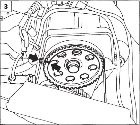

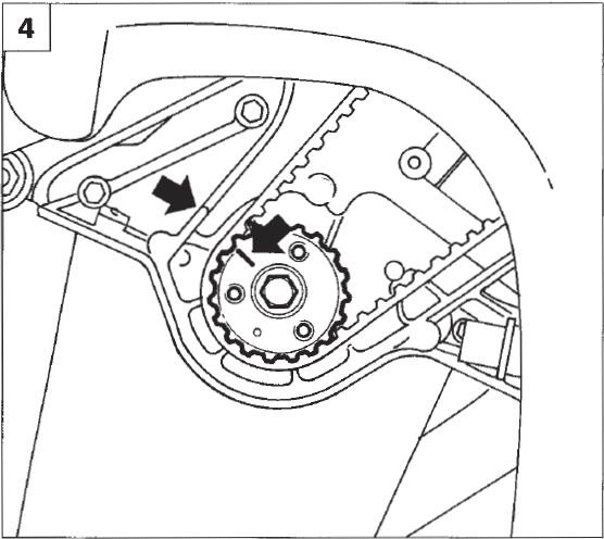

není to nic složitého,podle obrázků ať ti to sedí na ryskách a to je vše,našponuješ kladku a finito

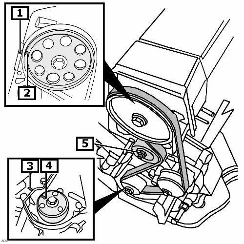

"Liborko" díky za super foto a radu na návod.Momentálně jsem ztroskotal na tom,že mi nejdou zaboha povolit ty imbusy na tom olejovým čerpadle ,abych povolil a sundal tu první řemenici a potom povolit řemenici alternátoru.Měl jste někdo taky problém s tím povolením těch imbusů????Nasadím na to 8-čku imbus a na to kousek trubky a pomalu ohýbám ten imbus ,ale nechce to povolit.
Prosím pomožte mi někdo!!!!

Níkdy sem to nedělal...ale když kouknu na ty obrázky, jediný zvýraznění šroub je číslo 5. Proč odděláváš jiné kladky?
Re: Rozvodový řemen - podrobný postup
Pokud měníš rozvoďák,abys jej sundal musíš nejprve sundat řemen altíku,altík drží na 3 šroubech,ty povolíš a altík jen vychýlíš k motoru.Pak musíš odšroubovat řemenici od řemene alternátoru která drží na 3 šroubech na oz.kole na třetím obrázku číslo 4,pak povolíš napínací kladku a rozvoďák sejmeš dolů, Při skládání použiješ opačný postup,s tím že si musíš hlídat aby ti seděly rysky jako na obrázcích
