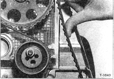

Přikládám obrázek co jsem našel na netu, plíšek je stejný jako je vidět vlevo vedle napínací kladky (černobílý obrázek), ale je asi o 10 cm níž :wink:

To bude asi mrazova poistka, ten maly pliesok.

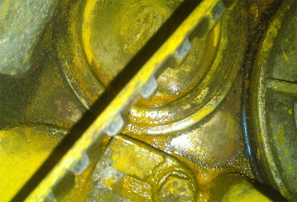

Už jsme nad tím polemizovali jestli to nebude ono, jen si nejsem jistý jestli to ten motor má. Jak se potom popřípadě postupuje, když ta pojistka praskne? Je možné to normálně "odloupnout" a vyměnit za nový "plíšek"?
Přikládám přímo fotku (za kvalitu se omlouvám, foťák jsem tam nenacpal), uniká to přesně ve spodní části toho plíšku za řemenem (jsou tam vidět bublinky). Mimochodem, to žluté je chladící kapalina, takže to udělalo slušnou poznávací značku :lol:
Re: Vytečení chladící kapaliny

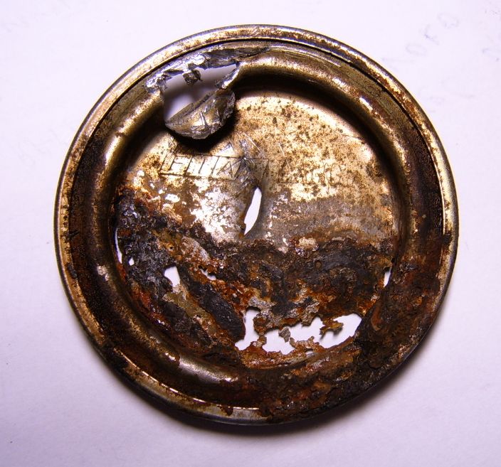

Je to mrazovka,tuhle vydloubni šroubovákem pryč,a kup podle ní novou. Taky jsem ji měl děravou-prožranou a mnohem více než ty :wink:
