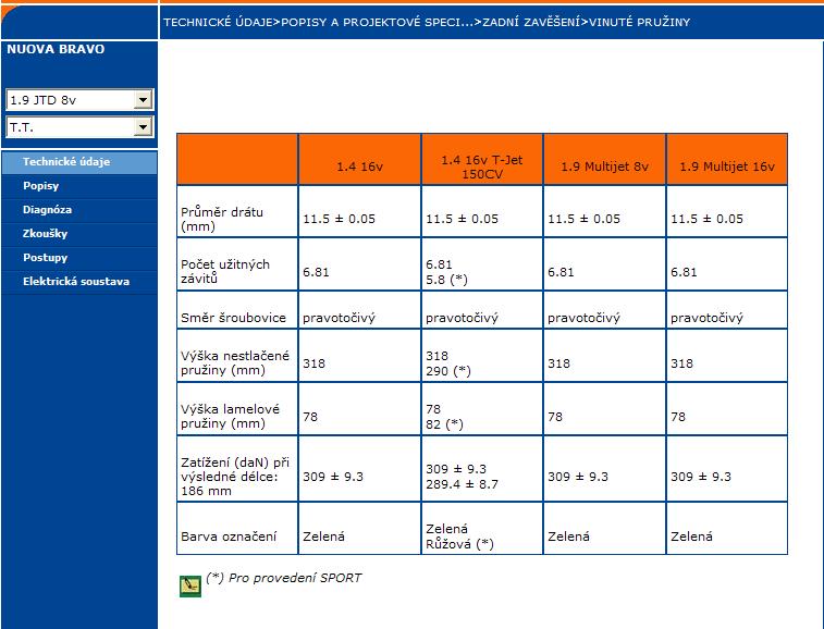

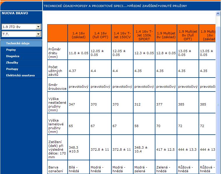

da sa to zistit,v e-learny :wink: idem pozriet
je to z roku uvedenia na trh, tak snad to ešte platí
zadne pružiny.JPG (65.71 KiB) Zobrazeno 2234 x
predne pružiny.JPG (81.54 KiB) Zobrazeno 2234 x
