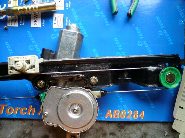

Takže navzdory přívalu tipů a zkušeností ostatních členů, poradil jsem si sám. Pokud by se někdo v budoucnu setkal s tímto problémem, napíšu jak.
Je možné na eBay sehnat opravnou sadu, sestávající z lanka a plastového jezdce(http://www.ebay.de/itm/FIAT-PUNTO-FENST ... 3a61ce90c3), nebo jen z lanka(http://www.ebay.de/itm/FIAT-PUNTO-Typ-1 ... 20cfa26c91). Ale je to docela ranec, i když zdaleka ne jako za celou stahovačku i s motorem, kterou by mi nejraději vecpali v servisu s konstatováním, že "možná že to lanko někde k sehnání je, ale oni ho neobjednávají, jedině celý komplet".

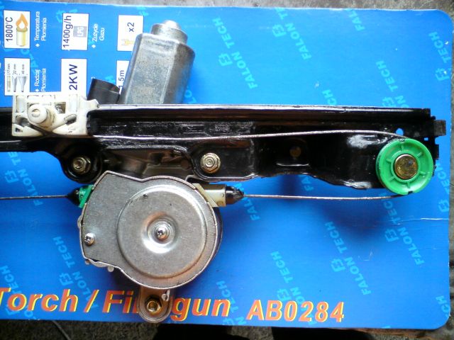

Každopádně já jsem to vyřešil zcela po svém, koupil jsem si za 4 stovky PB hořák, který stejně budu brzy potřebovat na instalaci topení, lanko jsem o cca 1cm zkrátil, konec trochu roztřepil a vytvořil na něm úhlednou pecku. Výsledkem je že stahovačka zase funguje jak má.
Tady je výsledek mého snažení. Práce na cca půl hodiny včetně demontáže a montáže(mám to natrénované z předešlého nasazování lanka) a za pár korun:

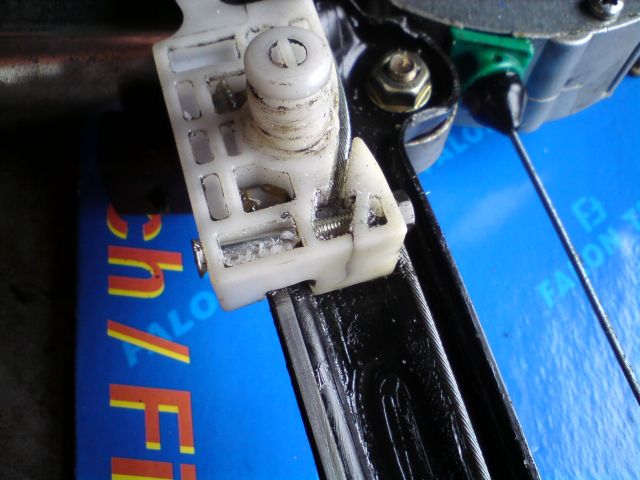

ještě se ukázalo, že je naprasklý ten plastový jezdec, tak jsem ho zpevnil šroubem
