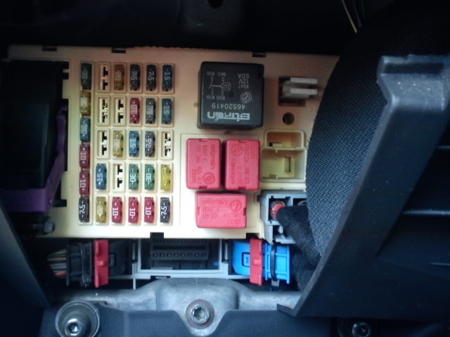

Chtěl jsem se zeptat jak nejjednodušeji přivést proudový vodič k zesilovači?
Určitě by nejlepší volba byla přímo od baterie, ale nechci rozebírat půlku auta.
Je tu takovy nazor: stačí v levo pod volantem vyklopit odkládací prostor a ten celý odkládací prostor vyklopit ještě jednou celý ... jsou tam pojistky a dokonce i přívod od baterie.

napoj to na ten konektor co kouka z desky,je to stale plus přímo od baterky

Vyřešeno, průchodka je na straně spolujezdce (taková gumová krytka) a je i dobře přístupná po odmontování kastlíku :wink:
