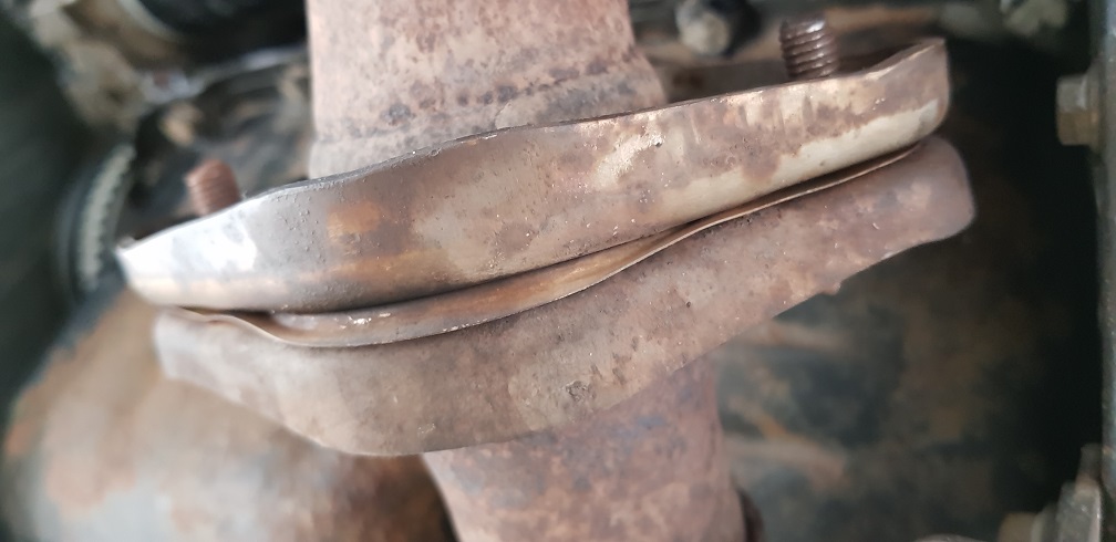

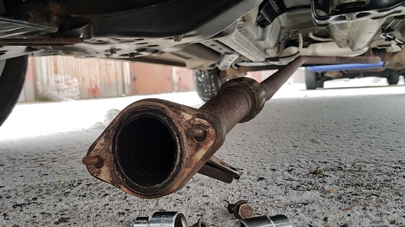

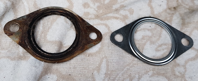

Tak ja mam problemik - dnes som chcel vymenit na 1.4 8V tesnenie vyfuku na prirube za katalyzatorom. Tak som sa tesil, kupil nove tesnenie Bosal. Povodne tam bolo take tvarovane z tenkeho plechu, tak reku toto Bosal bude fit, je asi 1mm hrube, pekne utesni. Cez stare fucalo mierne, bolo to citit rukou. Tak super, odmontil, vyhodil stare, pocistil priruby, dal to nove, nove matice, zatiahol. Nastartujem.....a fuci ! Este viac jak povodne, aj zvukovo to bolo pocut jak poprdkava. Tak nic, dam reku spet to stare. A zrazu co to? Pri odkrucani matice to nejako dlho trva....a svina, krutila sa na mieste! :-( Strhany stift. Nakoniec sa mi ju podarilo vykrutit zs pomoci podpacenia srobovakom. Nemala zavity uz vobec :-) Tak som vratil stare tesnenie a stare matice, jedna uz riadne strhana. Takze 1 strhana sa nedala ok dotiahnut, a druha tiez nie kvoli znicenemu zavitu na stifte. Po starte vidno ako tade unikaju spaliny. Zvukovo to ale moc nepocut. Tak som dosiel domov, vonku -3 a skoro som tam k betonu primrzol, co som 2 hodiny lezal pod autom :-)
Takze bud servis - kde budu tipujem chciet kupit nove potrubie, alebo tie stifty skusim odvrtat prec a dzignem to tam na 2 sroby. Nuz....kto setri...ma h*vn* :-)
Na obrazkoch vidno staru prirubu spoja prveho dielu (za katalyzatorom) a druheho dielu (dlha rura dozadu s vlnovcom). Povodne tesnenie je tam plechove. Ako dalej vidno, povodna matica (s kt. sa muselo hybat uz 2 krat lebo olejova vana bola dole) je strhana zvonka, a trciace stifty su zodrane tiez. Nepomohli ani podlozky, ze by matica zabrala na "zdravom zavite". Zavit sa okamzite pri dotahovani matice nicil

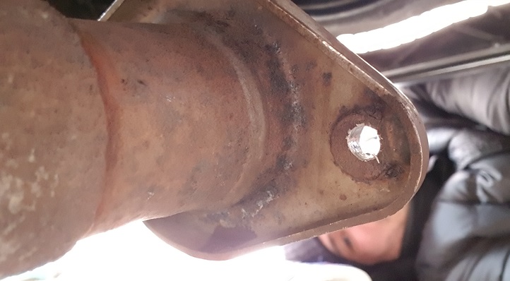

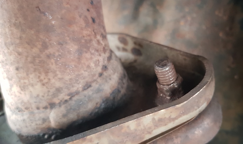

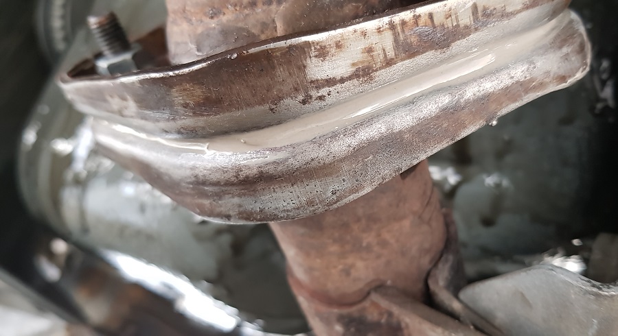

Tak dnes peklo 2,5 hodiny pod autom, vonku -3 , auto na dvihaciku z kufra. Pilkou na zelezo som urezal tie 2 stifty, trciace z priruby druheho dielu vyfuku. Potom rucnou AKU vrtackou navrtal tenkym vrtakom, potom hrubsim, hrubsim, az som skoncil na vrtaku velkosti 8. Takze problem vyrieseny, ale svalovicu budem mat 3 dni ! Zozadu priruby su este hlavicky tych stiftov!!! To som najprv nevedel, hlavu som az tak pod auto hlboko nestrkal. Zaver - ano, strhane stifty na prirube druheho dielu vyfuku idu odstranit aj pred panelakom. Clovek ma mat novy platok pilky na zelezo, sadu ostrych vrtakov a vrtacku. Vtedy to ide, ale je to otrocina. Navyse druhy diel ma ba sebe vlnovec, a nie je kde tu ruru aspon rozumne opriet...takze 1 rukou vrtat, a 2 si drzat cely ten vyfukovy diel. Peklo. Ale servis by zobral 60 eur za 2 hodiny roboty, a nakoniec by sa na to vykaslali a povedali ze to nejde, objednali by novy diel (kde davaju Walker alebo Bosal za 60 eur) + 10e spotrebak (sroby, spona). Dokopy by ma to stalo tak 120 eur. Takto ma to stalo cca 5 eur - nove tesnenie a 2 kalene sroby s matkami velkost 8 s dlzkou zavitu 3cm. Cvak, pa-paaaaa

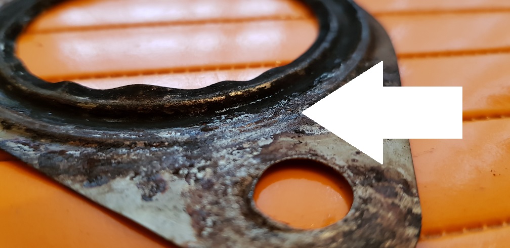

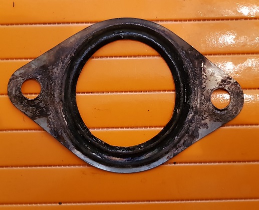

PS: Na obrazkoch vidno tesnenie, ze je vymackane vo vylisovanych O-ringoch, najme na stranach smerom ku dieram pre stifty, taktiez je cele uz elipsoviteho tvaru. A tiez vidno zadnu stranu, ze stifty su do priruby nabuchane zrejme za tepla, maju gulate hlavicky a su privarene. Takze bolo treba tie stifty najprv urezat, a potom navrtat durch az cez tie hlavicky an opacnej strane. Na obrazku este nie je finalny vyvrt vrtakom velkosti 8,2

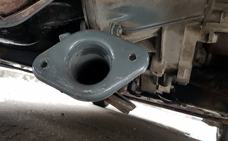

Hehe :D Zajtra este mam pokracko, musim prevrtat finalne 8,2-jkou, pozriem zarovanie prirub navzajom, obrusim, streknem zinkovym sprejom, hodim tesnenie, spojim, otestujem, a finalne streknem zinkom aj obe priruby zvonku aj do spoja. Rozvody by som vedel (apson teoreticky co som videl na videach), su tam len 3 problemy u mna - neviem ci by som povolil stredovu maticu remenice klukovky kvoli sile momentu, potom je blby pristup k 1 srobu co drzi cast k hlavnemu silentu o blok, a hlavne ked uz sa to bude robit so zhodenym vekom ventilov - zostel voli ventilov tymi podlozkami...tak to by som asik nedal, ked som videl na videach ake "udelatka" na to vyberanie tych podloziek maju :)

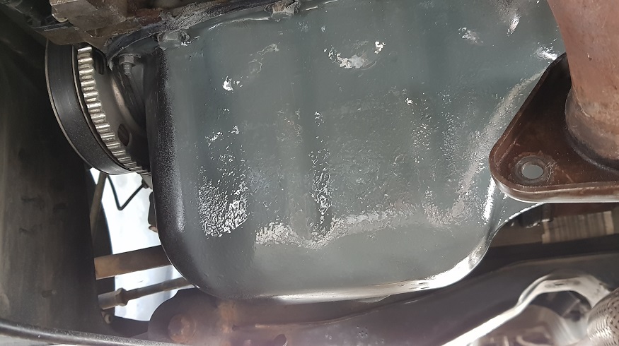

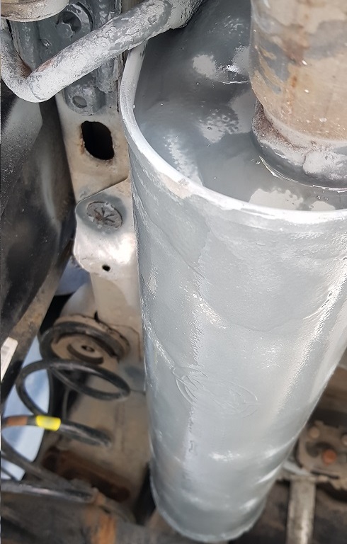

No a zajtra teda ked budem pod autom, dorobim aj osetrenie vane a nasledne jej nastrek. Na to som zatial pouzil len smirgel a natrel 1 x odhrdzovacom. Hrdzave miesta sa zmenili na cierne -> tak to ma byt podla navodu na flasi (akasi priesvitna kvapalina je to za par eur). Takze zajtra dam este druhy nater, a pozajtra vanu streknem zinkovym sprejom. Po jeho uschuti este raz zinkovym sprejom, a finalne potom ciernym matnym sprejom co sa pouziva na vyfukove systemy

@Liborko - tieto tu su tak robene ze: je ta hlavicka v tvare 1-eurovej mince ako si pisal navarena na kusku. Potom pokracuje telo srobu trojuholnikoveho tvaru (to je ta cast ktora je v prirube strcena), a az potom trci normal zavit. Podla mna je to tam za horuca natlcene, a este aj privarena hlavicka. Pri detajlnom pohlade na prirubu som videl trojuholnikovy tvar. Takze tu jedine odvrt. Mozno nahrady Bosal alebo Walker davaju tie stifty ine (vykrutitelne), a myslim ze Polmostrow dava diel iba s dierami bez stiftov (co je podla mna do buducna najlepsie riesenie...)

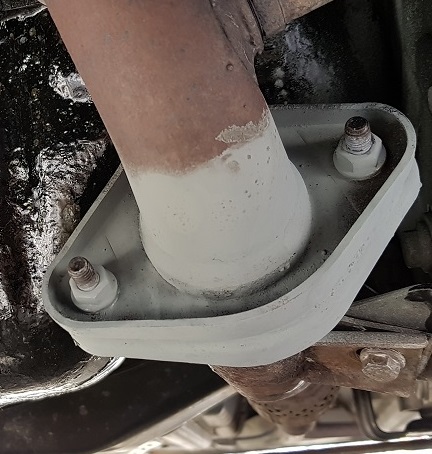

Dnes snezilo, tak som len dal finalny vyvrt, obrusil priruby do roviny a strekol zinkovym sprejom

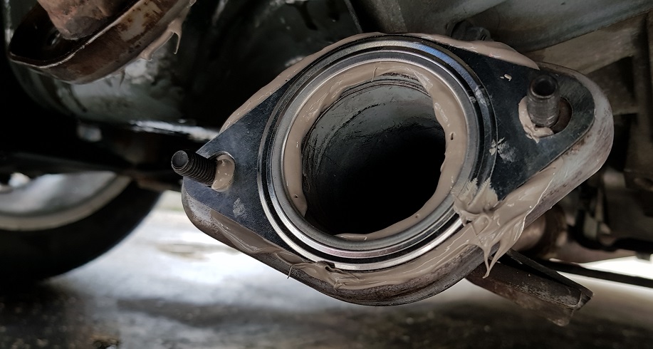

No tak vyzera ze tesnenie Bosal netesni na origo vyfukovom potrubi. Zrejme len ak je uz kupeny vyfuk druhovyroby od Bosalu, tam by bolo ok. Po nahodeni fucalo zvrchu aj zospodu, prave tam kde je najuzsie voci jeho stredovej diere. Tak som objednal to origo z tenkeho plechu s vylisovanymi o-ringami. Potvrdene chlapcami z UK - Bosal sa neda pouzit. treba to origo plechove s vylisovanymi o-ringami a vela tesniacej pasty pouzit, ta stoji 4 Eura. Zatial aspon pokrok v osetreni oeljovej vane - po natere antikoroznym pripravkom (vsetko co bolo hrdzave a osuchane smirglom scernalo) som ju strekol zinkovym sprejom (este je to cerstve, preto je to leskle cele). Na zaver pojde este cierny sprej odolavajuci teplotam...
