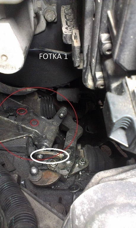

zhruba takto totam vypada .... prestriekanie lanovodou mne osobne nepomohlo mazaci sprej je dobry ale ma kratky ucinok najlepsie je pouzit mazadlo na baze vazeliny
toto je ten drziak treba ho vybrat cely 3x skrutky (v cervenom kruzku) jedna rada v bielom kruzku je vyznaceny " jazycek " ten je lepsie prisrobovat na miesto skor ako vraciate cely drziak na prevodovku

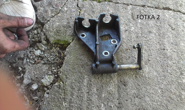

toje ten drziak treba ho rozobrat a vycistit jasom ho este prebrusil hladkym smyrglom. potom som tam natlacil maziva coto mestilo valcek natlacit treba spet prebytocne mazivo sa vytlaci von

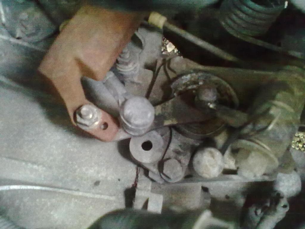

Narazil jsem na menší problém, mám na autě trochu jiný typ držáku na převodovce, nemá s tím někde zkušenost, když jste to sundávali?V Eperu jsem koukal,že je tam dost věcí.Fotka je bez gumové krytky, ta byla špatná, tak jsem objednal novou.
