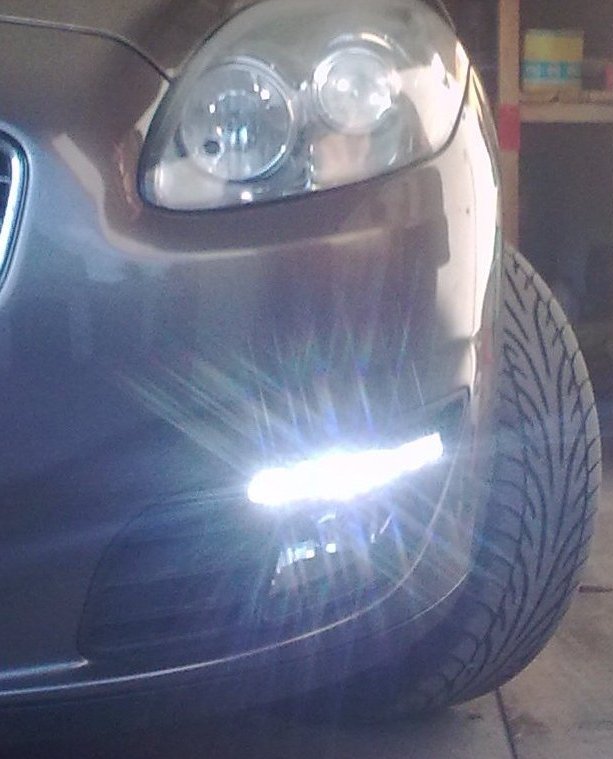

Dobrý večer cromáci ,tak se i podařilo konečně sehnat a namontovat denní led svícení ,které se mi líbí a svítí perfektně.
Krásně drží tvar a zaoblení vozu. Mrkněte pokud by někdo uvažoval.

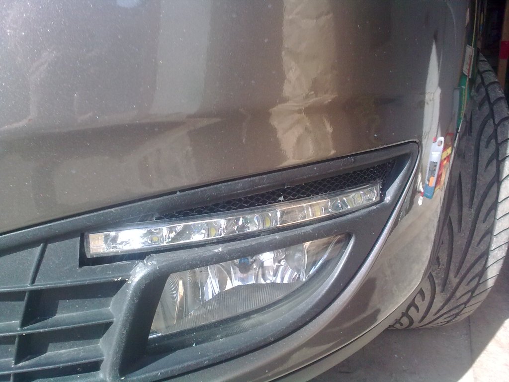

Lepší foto pošlu na email bo je tu omezená velikost souboru.

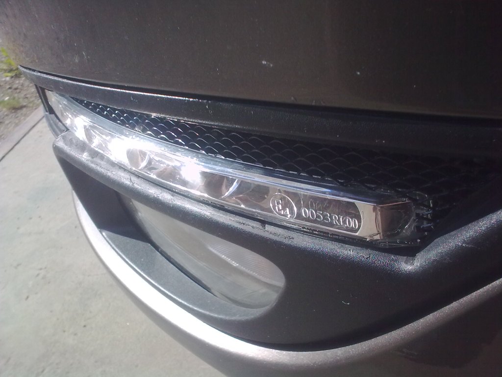

Jsou to světla LUCAS a prodávali je v APM. Trošku se mi nepovedl výřez mřížky,tak jsem dodělal tahokovem. Ja jsem spokojen jen montáž byla trošku náročnější kvůly uchycení. Nárazník šel dolů a pak se delalo. Je to lepší přístup.

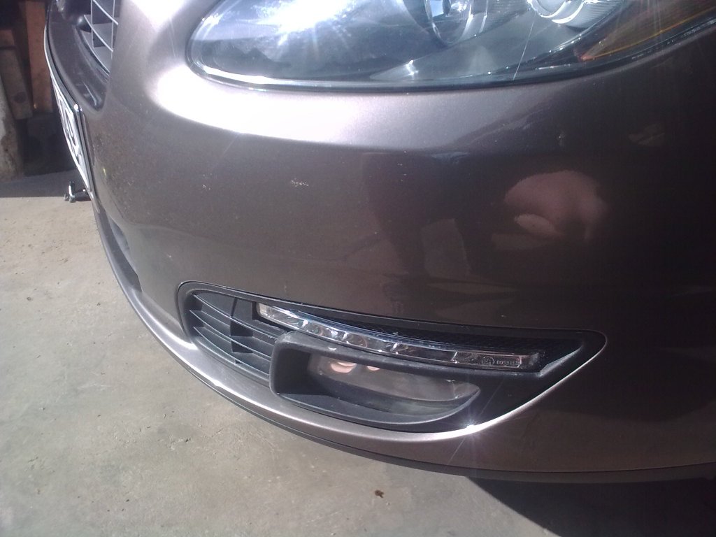

Něco málo z blízka a vypnuté.
Nové mřížky už jsou celoplastové výřez by byl lepší ale bohužel ,měl jsem se železnou výplní ,tak jsem doupravil tahokovem.
