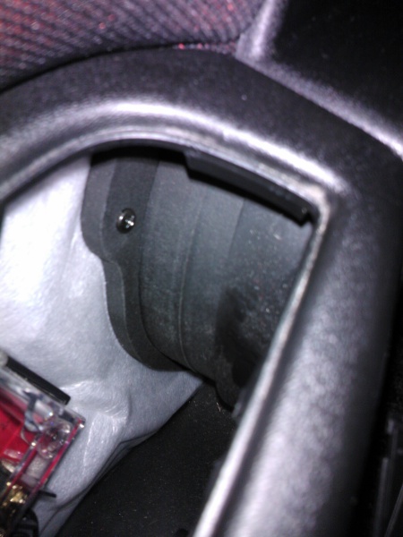

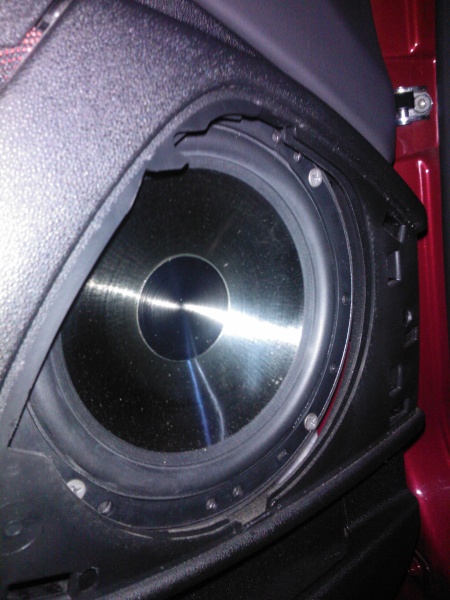

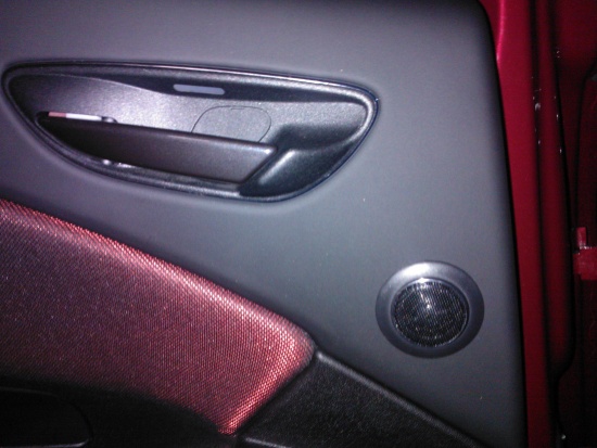

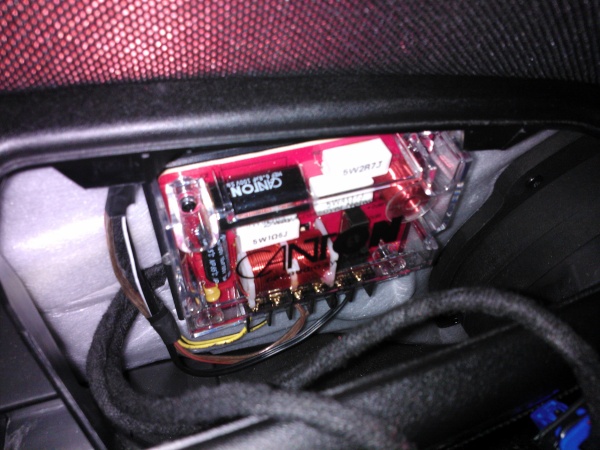

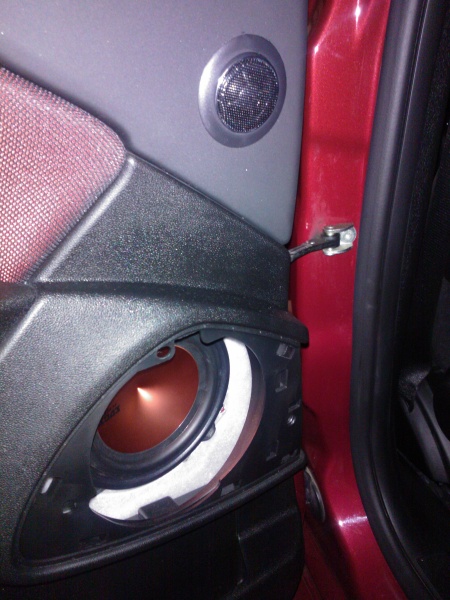

Zbohom,sériové repro
Predok: STP vytlmenie,špeci MDF podložky,komponent repro CANTON
Zadok: STP vytlmenie,dorobenie výškača ku kľučke ako to má origo audiosystém,kompo-repro EDGE
Ak by niekto chcel,predám komplet sériové repro za symbolickú sumu

Podla fotky predpokladam ze si tlmil len vnutornu cast dveri na plech ale neuzatvaral si dvere.Cize pod tapacirom nemas stp?

Jano: Jasne mam to komplet uzatvorene,len som potom dopredu opat nalepil tu povodnu bielu somarinu,bolo mi to skoda vyhadzovat.
Zuzana: Samozrejme,ze to hra neporovnatelne lepsie,ved nafotim aj povodne repro-cisty papier-smejd,neda sa to porovnat. Co sa tyka rezonancie, v normalnom rozmedzi nic,trosku sa to ozyva az pri extremnom volume,ale to je normalne pretoze repraky vytvaraju dost velky tlak a chcelo by to uz lamino zastavbu. Mam to zatim na origo radiu,takze s nejakym 2DIN Pioneer alebo Alpine by to bolo zas o klassu vyssie. Snad na rok pojde do prec aj radio
Pridam este foto zadnych repro aj prednych bez mriezky.

Este prikladam foto jednotlivych repro bez krytiek a vyskacov
