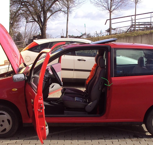

Dobrý den, mám problém, nevíte někdo jak utáhnout kloub sedačky řidiče u MK1 ? sedačka je vizuelně OK, ale mám problém že když do ní sednu tak opěradlo jakoby klesne tak o 2 cm, prostě nedrží pevně, a to nejsem žádnej tlouštík :D je mi 18 a mám 70Kg, nevíte někdo jak nebo kde sedačku utáhnout ? už fakt nevím co s tím dělat a dost mě to .... vadí dík Sazik

Myslím že to je normálne. Tiež som menil interiér za ten z GT a robí mi to isté. Nejak som si na to zvykol a už to ani nevnímam :wink:

GT sedačka mi to taky dělala, přitom nebyla nijak extrémně prosezené ani zlomená. Možná je to vlastnost :lol:

tak si jí zvedni o 2cm, abys měl rezervu a je to :D

mu nedrží opěradlo ,takže zvednutí sedačky je mu na nic. Zřejmě je vychozený seřizování opěradla.Vymontovat sedačku a prohlídnout gde je vůle.

jj. vymontovat a prohlídnout. My jsme měli prasklý svár. Vidět to není a tak byla pěkná makačka to najít.
