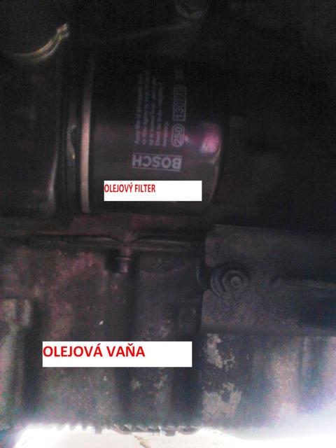

čau, bol som ti cvaknúť ten olejový filter, nájdeš ho vpredu pod autom, kvalita fotky nič moc, ale účel hádam splní
- DSC_0105.jpg (31.94 KiB) Zobrazeno 7144 x
Fiat Stilo 1.9 JTD

No jasně elvis.jarous tam má chybku, oil filtr je pod autem, minule jsem ho nemohl povolit...byla to první výměna a soudruh přede mnou v servisu to utáhnul jako swiň. Musel jsem ho probodnout šroubovákem...

Jakou chybu, v pravopisu? To možná, ale psal jsem že je jako na tá straně motoru od předního okna né u chladiče.
Už je to jasnější? Pod autem je vana, filtr ani u š100 není pod autem.

Promiň jarous, ale já vím kde je oil filtr na JTD 85 kW a nepochopil jsem Tě... upřimě se omlouvám, že jsem si dovolil tě opravit. Ale možná je u 103 kW jinde než u 85kW...Ale já ho mám směrem ke chladiči, možná ne pod autem, ale hodně dole na motoru. Lepší fotku jsem nevyhrabal, ale filtr je tam vidět v levo dole, v pravo je převodovka, tedy jako by si stál před autem...

Přeně jak říkáš u 103 kw motoru je Oil filter schovanej pod takovim malym plechovim krytem, kterej drží na dvou šroubkách. Když si stoupneš pod auto, čelem proti tak je po levé straně. Po prvně když jsem ho měnil tak mi to docela dalo zabrat než jsem ho našelelvis.jarous píše:Oil filter je schovanej směrem k řidičovi, jako pod předním oknem. Tak asi. Taky mě to čeká. U mě je pod nějakým snad krytem, protože je u výfuk. potrubí. Prvně mi to dělal "lacinej" manželčíný kamarádky přítel-"levnej " mechanik(předražený díly dle ceníku Kelly bez slevy).

Nojó klucí stotřikilowatový
...ale tady se od začátku kolega trápí s 85kW, ale zase jsem o něco chytřejší, to jsem nevěděl, že 103 kW má filtr jinde...

tak to som nevedel ani ja
to "pod autom" ste nemuseli brať tak doslovne
