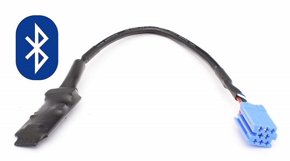

Nazdar chlapi,
skúšal niekto do originál rádia Visteon zapojiť niečo také?
Bluetooth receiver Fiat Stilo.jpg (78.96 KiB) Zobrazeno 52661 x
Je to Bluetooth receiver.
Re: Aux/USB na orig. rádio
Podle mě to bude fungovat na stejném principu tj.v módu PHONE jako jsem dělal já přes jack konektor,akorát tohle bude přes bluetooth,takže kvalita zvuku bude mizerná :roll: Na tomhle radiu prostě asi nebude jná možnost jak to jinak zapojit.

To si mám vysvetliť tak, že ak je hudba cez Bluetooth, tak kvalita hudby je mizerná? :shock: :?:
To né,možná jsem to špatně napsal. Jen na tomhle origo radiu Visteon není AUX vstup,tudiž se to dá obechcat jediným způsobem a to tak,že se využije PHONE mód jako externí vstup přes tenhle mini ISO konektor, a nejspíš zvuk nejde přímo přes zesilovač rádia,proto je kvalita zvuku nízká a i hlasitost nejde na maximum. Takhle dlé mých zkušeností s tímhle :) Ale vyzkoušet to můžeš,a pak napiš zda jsem měl či neměl pravdu :)
takhle to mám já,koukni tady https://www.youtube.com/watch?v=z_gFLxRoPZY&t=29s" onclick="window.open(this.href);return false;
ten receiver bude fungovat stejně jen je to bezdrátově
