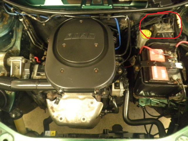

Nazdar som tu novy tak ma hned neukamenujte ked sa budem pytat na blbost :D Kupili smie fiat punto 2 1.2 8V rv 2000. Chcem sa spytat ci vsetky tieto novsie punta mali ABSko alebo len niektore? Je to vybava ELX a nejde mi do hlavy ze by to auto s elektrickymi oknami a klimatizaciou nemalo ABS. Na palubovke je aj ikonka ABS ale ked helfnem na brzdy nic sa nedeje, idem smykom rovno. Dik
OndraK
Příspěvky: 277
Bydliště: Praha
Re: Punto 2 ABS
Příspěvek od OndraK »
Ano, je to možné. A přítomnost ABS se netestuje dupnutím na brzdu, ale letmým pohledem pod kapotu.

Jako "zkušenej fiaťák" si kolegovi mohl popsat, co jako má pod tou kapotou hledat...
Řídící jednotka ABS, pohled z vrchu, na hliníkovém obdelníku jsou vidět 4 uštípnuté trubičky které vedou k brzdám.
Pod kapotou na straně řidiče směrem k palubní desce.

Máš pravdu, měl jsem taky napsat co a kde. Pro jistotu dávám i fotku

Dik ta fotka mi pomohla. No podla vsetkeho tam to ABS nie je. Nemam tam tu riadiacu jednotku. No pozeral som technicak a tam zapisany je tak neviem.
