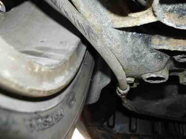

Na léto mám 5,5Jx14 ET39... u zadních ramen je to docela naknop, měl sem taky strach. Posílám obrázek...

Sakra,tak to nevím jestli ta 45 bude drhnout..Nevím jestli se mám na to vyprdnout nebo ne...Nechci aby to bylo jakože uplně naknap na milimetr...
