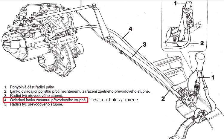

stala sa mi nasledujuca vec. Radiacu paku som mal na 5-ke, isiel som po obchvate a ked som chcel podradit, zistil som ze radiaca paka je uplne volna, so zaradenym 5 stupnom. tak som rychle auto odstavil. Zhodou okolnosti hned vedla servisu. Ked som dosiel na druhy den k autu, isla zaradit 1,3, tak som sa doteperil k servisakovi. sice na to cumel ako puk, a opravil to len provizorne. Mal som vyskocene tiahlo radenia a dal to naspat ale nejak provizorne, upevnil to nejakou umelohmotnym poistnym kruzkom.
Otazka znie. ako ste riesili vypadnute tiahlo radenia. co ho tam drzalo, kedze neviem co tam bolo ( ci nejaka/y poistny kruzok alebo sekerka? ). Vie niekto poradit ako to dat do povodneho stavu alebo aspon poradit?

vyriesene.
tak som nakoniec auto nechal v servise FIAT AUTO VALUŠEK ITALY s.r.o., Lamačská cesta 109/A.
- Opravene.cena 18eur.
- vymena originalneho dielu: sekerka.
tymto chcem velmi pekne podakovat danemu servisu a ich serioznemu pristupu aj ked sa jednalo o banalitu a pritom auto bolo nepojazdne.
