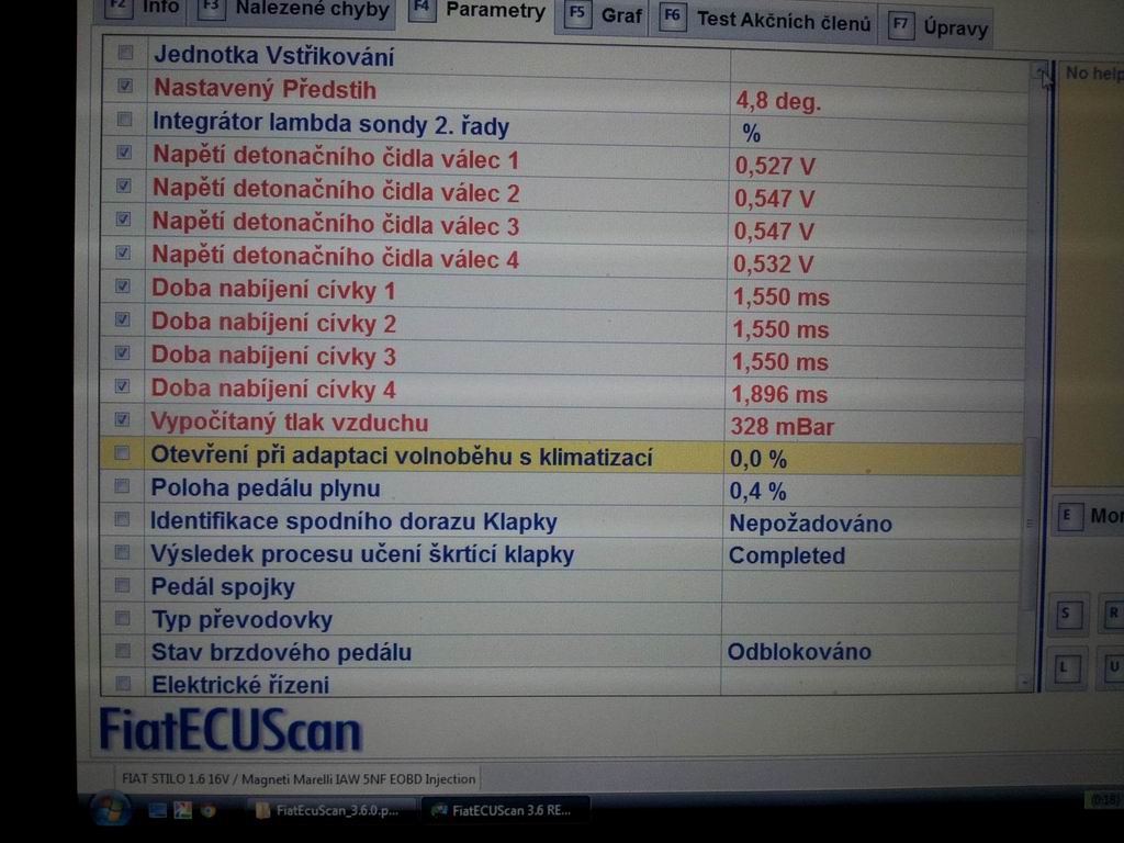

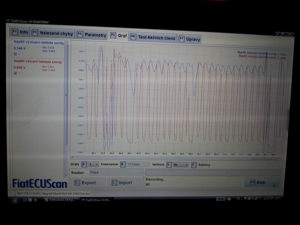

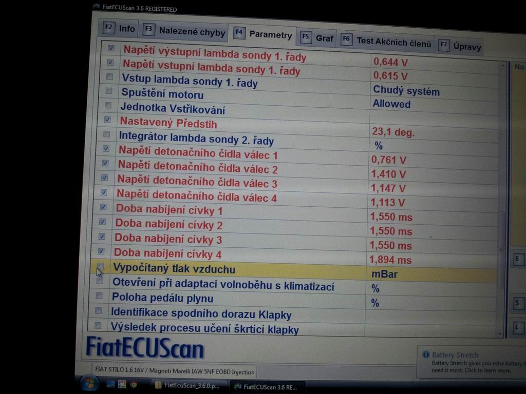

Ještě přidám nějaké obrázky.
Díval jsem se na parametry a našel jsem tyto dvě věci, je to normální?
Doba nabíjení cívky 4 je vždy o něco vyšší, je to normální? Může tím vznikat problém?
Poté napětí detonačního čidla 1 bylo jednou nižší (poloviční), opět stejný dotaz, normální? Problém?
Třetí věc, graf z obou lambda sond, vůbec netuším jak to má vypadat, ale překvapuje mě, jak jsou obě odlišné.
Moc díky za jakýkoliv tip ;)

Ano, vse na co se ptas je normalni.
Teplota vzduchu je vyssi na teplem motoru, protoze se vzduch v sani od motoru ohreje.
Napetí na cívce - ta jedna bude od jineho vyrobce nez ostatni, ale nicemu to nevadi.
Cidlo klepani - byvaji tam casto rozdily, je to normalni.
Grafy lambda sond - jsou zcela ok, druha kmita malo, drzi se kolem 0,6V protože tam není už kyslík, který se spálil v katalyzatoru.
Podle myho ti blbne nejaky konektor atd. nezbyde ti nez projit tu desku s relatky u baterky, vytahat je prostrikat kontakty a dale vsechny konektory okolo. Tam to nekde asi bude.

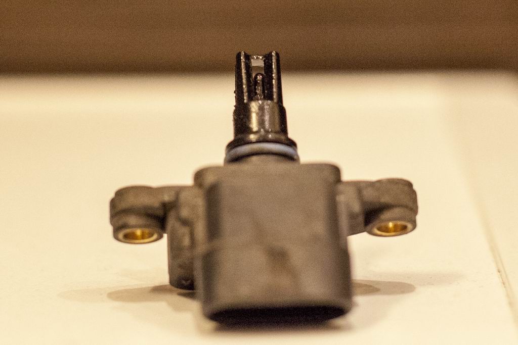

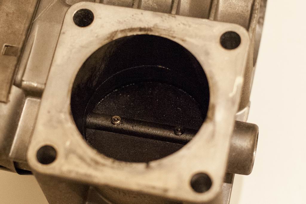

Díky za tip, klapku jsem vyndal, ale byla vcelku čistá, stejně tak MAP senzor, vypadal čistě, přesto jsem oboje očistil a vrátil, bohužel beze změny :(
Dvakrát za sebou mi to napsalo chybu toho MAP senzoru, tak nevím jestli ho nekoupit, stojí pár stovek :-/
Ještě zkusím ráno nastartovat s diagnostikou a udělat graf, jak se chová ten MAP senzor a klapka...
Včera jsem mluvil s jedním člověkem co dělá do italů a říkal, že je to klasická závada klapky, kde se to mění a použitá klapka stojí 3500,- :? nic moc, ale pokud by to vyřešilo problém, tak proč né, ale nemám možnost si jí nikde půjčit a nerad bych dal třiapůl za test :-(

Lukasino píše:Díky za tip, klapku jsem vyndal, ale byla vcelku čistá, stejně tak MAP senzor, vypadal čistě, přesto jsem oboje očistil a vrátil, bohužel beze změny :(
Ta klapka se mi nezdá vůbec čistá!!!
